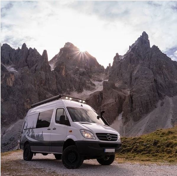

wir sinds mal wieder. Viel Arbeit so ein Auto auszubauen aber wem erzähl ich das.
Wir waren mittlerweile jedenfalls auch schon 4 Wochen in Norwegen, ein wenig in Südtirol und in Deutschland unterwegs - ein Traum von Freiheit. Doch jetzt im Winter geht es für uns natürlich wieder los um unseren Idefix fertig zu bauen. Unter anderem haben wir hier unser Armaturenbrett nun endlich zerlegt.
Kennt sich einer mit den Antennen vom Facelift Sprinter aus? Ich würde gerne diese DAB-Klebeantenne in der Scheibe vermeiden (ich hasse es wenn ich das im Bild hab. Manchmal fotografiert man ja doch irgendwie den Innenraum oder dort nach draußen und immer ist das Ding im Bild...). Von Unserem Mercedeshändler vor Ort hab ich erfahren, dass es wohl 7-8 verschiedene Antennen für den Sprinter im Facelift gibt - Teilenummern will er noch raussuchen. Allerdings kann er mir nicht sagen worin diese sich unterscheiden. Kann mir da jemand von euch weiterhelfen?
Ich meine, jetzt haben wir ja auch die originale Antenne von unserem Sprinter von 2009 drauf und die funktioniert auch mit unserem Radio (so sieht die DAB Antenne aus). Dann sollte es doch mit einer der anderen auch gehen oder? DAB und FM sollte halt darüber laufen. GPS ist zwar auch zum kleben aber stört mich optisch nicht so sehr wie die DAB Antenne.
Oder auch alternativ vom Crafter? Hat jemand seine Antenne ausgetauscht und dort schon Erfahrungen gemacht?
