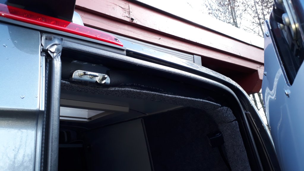

... das war beim alten 207 auch so. Da konnte man einfach von innen einen Schieberiegel (wie am Keller-Spint) anbringen und während der Fahrt das Herausbiegen der Türe verhindern. Ganz nebenbei ist das auch noch ein Einbruchschutz.
So sieht das heute aus

Dieses Schloss hat mein 903 nicht.
Hans
