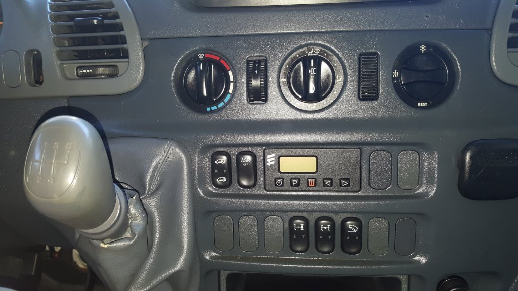

ich habe mich ganz frisch hier angemeldet, da ich am Wochende ein Sprinter 313 CDI 4x4 Baujahr 2001 gekaut habe.
Dieser ist leider über ein Jahr gestanden und eine Probefahrt konnte ich erst zuhause machen.
Nun habe ich versucht das Allrad zuzuschalten, leider sind aber alle Schalter die ich drücke ohne Funktion.
Allerdinngs habe ich auch einige Fehler im Kombiinstrument, hat es etwas damit zu tun?
Sprich wenn das Abs einen Fehler hat, oder was bedeutet EBV?
Desweiteren habe ich noch nicht ganz verstanden welcher Schalter tatsächlich zuständig ist um das Allrad zu zuschalten.
Leider habe ich auch keine Betriebsanleitung vom Vorbesitzer erhalten, deshalb steh ich etwas blauäugig da.
Ich wäre euch sehr dankbar wenn ihr mir weiterhelfen könntet.

Schalter von links nach rechts
Hinterachssperre
Allrad an oder aus oder mitteldifferentialsperre bei permanent Allrad
Berganfahrhilfe bzw Untersetzung wahrscheinlich 1 zu 1,4

Also der linke Schalter , der wo der Punkt auf der 2.Achse ist , ist für die Diff Sperre , der andere für den Allrad . Beim Einschalten wird der nur angelegt , mit ein wenig Drehzahlunterschied sollte er reingehen.Das gleiche beim Abschalten . Bis 7 Km/h , wenn ich mich recht erinnere. Nicht viel schneller , sonst reißen die Klauen ab.
Lief er beim Foto vom KI ? wenn nein , würd ich ihn mal auslesen

EBV = elektronische Bremskraftverteilung
Da dein ABS leuchtet könnte das ganze natürlich ein Fehler im ABS Gerät sein kann auch sein dass nur ein Sensor defekt ist oder Dreck am Sensor bzw dass der einfach Bremsflüssigkeit fehlt einfach mal auslesen lassen

alles klar danke für die antworten, dachte am Anfang der mittlere Schalter sei Längssperrendiffertial.
Aber nun ist mir das klar, der Schalter ist ja ein Taster wie lange muss er denn betätigt werden?
Sobald er betätigt leuchtet er rot, wenn das Allrad in Funktion ist leuchtet er rot und orange, richtig?
Ja er läuft, auf dem Bild mit dem KI, sieht man ja an der Drehzahl
Nun meine nächste Frage, ich bestitze leider noch kein Diagnosegerät für Mercedes, ist ja noch der runde 14 polige Stecker.
Kann mir jemand ein kostengünstiges Gerät oder eine Software empfehlen?
Er hat leider kein TÜV deshalb kann ich auch nich in die Werkstatt.

Einmal Antippen....wenn er rot leuchtet sollte der Allrad an sein....das merkst du dann am Berg
Ich kenne deine Schrauber Kenntnisse nicht aber schau erstmal nach ob genug Bremsflüssigkeit drin ist dann mach die Kiste mal ordentlich an und schau ob einem von den Meldung verschwindet eigentlich müsstest du eine Runde fahren das ABS hängt ab und an mal das ist meistens ein Sensoren Problemchen was du auch noch machen könntest wäre die Sensoren an Rädern /Rückseite zu suchen und mal zu schauen ob einer beschädigt ist rein mechanisch z.b. dass das Kabel ab ist oder etwas lockerer.
mach doch bitte mal ein Bild von Ihrem Fahrzeug bin neugierig meiner ist ja auch von 2001 allerdings leider ohne die Berganfahrhilfe

Das stimmt so leider nicht. Wenn man antippt und die rote Lampe (rechts im Schalter) leuchtet bedeutet das nur, daß man die Funktion vorgewählt hat. Zusätzlich sollte aber auch eine gelbe/grüne/orange (keine Ahnung, `bin rot/grün-blind) Lampe (linke Seite des Schalters blinken). Erst wenn diese gelbe/grüne/orange Lampe dauerhaft leuchtet ist die gewählte Funktion auch in Betrieb. Das gilt für alle 3 Schalter. Zusatzinfo zur Diff-Sperrer hinten: Das funktioniert nur wenn der Allrad drin ist, sonst ist diese Funktion im Steuergerät gesperrt.
Ich denke auch daß vorher die Probleme mit ABS/EBV gelöst sein müssen, vermutlich ist die Allradfunktionalität gesperrt solange hier Fehler bestehen (da bin ich mir aber nicht sicher, ist nur eine Vermutung).

Du hast recht....schaltet dann auf grün um! Habe ich vergessen.....

bei meinem 311 4x4 ZG3 ist es laut der Betriebsanleitung von 2004 bei allen 3 Schaltern folgendermaßen:
Zum Einschalten Drücken: Gelber Pfeil nach Oben (links) signalisier, dass die Funktion angefordert ist.
Wenn dann zusätzlich der rote Pfeil (rechts) leuchtet ist die Funktion aktiv ist.
Zum Auschalten nochmal Drücken: Der gelbe Pfeil geht aus und signaliert damit, dass das Abschalten der Funktion angefordert ist.
Wenn dann der rote Pfeil erloschen ist, ist die Funktion auch abgeschaltet.
Der Allradantrieb soll von 0km/h bis etwa 40km/h zugeschaltet werden können. Abschalten ist bei jeder Geschwindigkeit möglich.
Die Untersetzung soll nur bei stehenden Fahrzeug und getretender Kupplung zu- und abgeschaltet werden. Die Untersetzung bleibt auch nach Abschalten der Zündung eingeschaltet.
Die Hinterachssperre darf im Stand und bei Schrittgeschwindigkeit zugeschaltet werden. Abschalten ist bei jeder Geschwindigkeit möglich. Bei einer Geschwindigkeit über 30km/h schaltet es sich automatisch ab.
Wird die Hinterachssperre aktiviert, wird auch immer der Allrad aktiviert.

Hast Du es mal ausprobiert und ist es in live so wie in der Anleitung beschrieben ?

das Zu- und Abschalten habe ich vorerst erst nur im Stand getestet und es funktioniert wie beschrieben. Die Diffsperre an der Hinterrachse benötigte aber eine kurze Fahrstrecke bis sie raus war. Das ist aber auch nach der Anleitung normal. Es steht dort das Lastwechsel das Schalten beschleunigt.
Beim Zuschalten vom Allrad gingen die ABS und ASR Lämpchen an. Wie in der Anleitung beschrieben wurden woll die Assistenten abgeschaltet.
Das automaische Abschalten der Hinterachssperre konnte ich noch nicht testen. Liefere ich aber nach, sobald ich die Möglichkeit hatte.

Meine Frage zielte auf die Lämpchen ab, da das bei mir anders ist. Meiner ist aber auch älter (2000), vielleicht wurde das geändert.

Ich grüße Sie aus der Tschechischen Republik Ich habe das gleiche Problem auf 316 w903 Schalter reagieren nicht auf die Anforderung zum Einschalten oder orangefarbenes Licht wachsen nicht, denn die auf dem Armaturenbrett leuchtenden ABS denken, dass sie die Funktion von 4x4 beeinflussen, oder ist das Problem in der Steuereinheit für 4x4-Antrieb? leider hat die diagnose von bosch noch keine daten für 4x4-auto erfasst, so weit ist es in der werkstatt, wie es ratschläge gibt ich würde zur diagnose nach mercedes gehen, danke für die information
mfg Jan
mfg Jan

Besser als oben beschrieben steht es auch nicht im Handbuch!
Sehr wahrscheinlich sollten erst alle Fehler aus dem ABS gelöscht sein, bevor Allrad und Sperre genutzt werden können.
