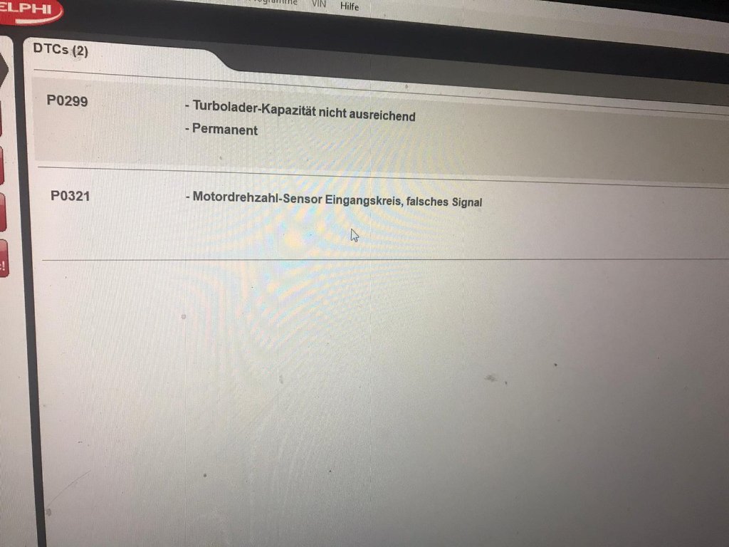

Re: P0299 Ladedruckregelung Fehler
mein Crafter 2,5 TDI 136 PS bj 2007 zieht leider nichts mehr.
Es hört sich teilweise so an, wenn irgendwo gepresste Luft abhaut.
Fehlerspeicher sagt folgendes wie im Anhang.
Wisst ihr was ich prüfen kann? Es kommt keine Motorlampe bzw. es geht kurz die Glühlampe an, wenn man stark Gas gibt über 2000 U/min, über 2800 Dreht er garnicht mehr. Es kommt irgendwo aus dem Bereich Abgasleitung/hinter dem Motor Absgas raus, wenn man im Stand gas gibt, wenn mann auf Drehzahl bleibt hört es auf.
Der Russpartikelfilter zeigt 86g an.
