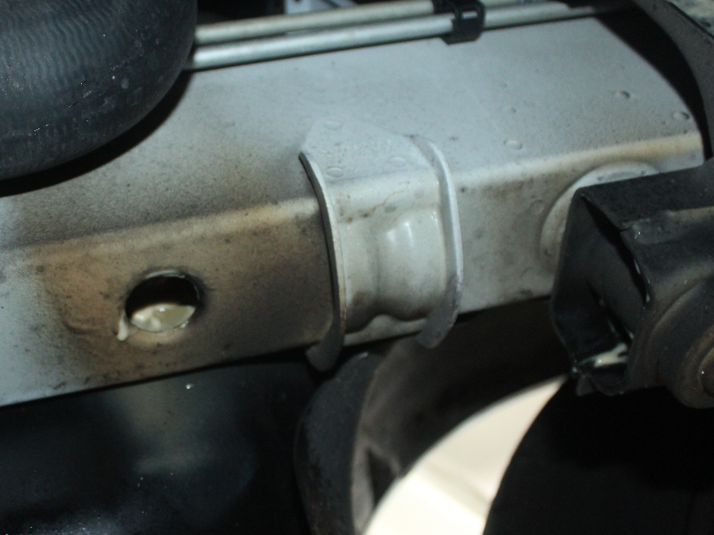

An dem langen, durchgehenden Längsträger (also der innere) befindet sich hinter dem Knotenblech, an dem sich auch die vordere Befestigung des hinteren Federpakets befindet, ein U-förmiges Schweißstück, dass anscheinend keine Bedeutung hat. Hier wird der Wagenheber mittels eines nach oben offenen Aufnahmeprismas angesetzt.Darth Fader hat geschrieben: ↑21 Mär 2019 23:35Darf ich mal fragen, was hier mit "Aufnahme" gemeint ist? Ich hatte erst einmal das Bedürfnis anzuheben, und wenn ich es recht erinnere sagte mein Handbuch 'vorderes Ende Federpaket' für einen 906.633...?
Das gleiche Aufnahmeprisma wird auch für die hintere Wagenheberaufnahme bei Zwillingsbereifung verwendet, hier nur direkt innen neben dem Auge der Federpaketbefestigung.
Bilder kann ich leider keine zeigen, der Wagenheberaufnehmer am 3,5t Kombi/Kasten hinten müsste ähnlich aussehen, wie die am 5-Tonner vorn.
