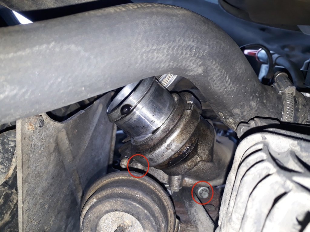

mein Turbolader hat sich verabschiedet und ich versuche gerade, ihn auszubauen. Ich scheitere beim Versuch, die Ölrücklaufleitung vom Turbo zu demontieren, weil Lichtmaschine bzw. Unterdruckdose im Weg sind. Muss ich da wirklich die Lichtmaschine wegmontieren, um an die Schrauben zu kommen oder kann mir jemand nen Trick oder ein tolles Werkzeug verraten, mit dem ich da ran komme? 1000 Dank für jeglichen Hinweis

Wozu die Rücklaufleitung ausbauen beim eingebauten Turbo????
....geht viel leichter wenn der Turbo MIT der Leitung draußen liegt.

Vielen Dank für eure Antworten! Ich bin nach der Anleitung von Mercedes vorgegangen und da steht, man soll die Rücklaufleitung ausbauen. Aber gut zu wissen, dass das nicht nötig ist. Vielleicht bringt mir die Info ja beim Einbau etwas.
Hab den Turbo jetzt jedenfalls ausgebaut bekommen, an die Schrauben bin ich mit nem flexiblen Bithalter rangekommen.
Jetzt hab ich gesehen, dass im Ansaugkanal ein Span mit ca. 5mm Durchmesser liegt. Bedeutet das, ich muss den Ladeluftkühler austauschen?

aber so wie es aussieht, hat es die schaufeln vom turbo zerlegt, und die teile davon haben sich verteilt. ich würde aus sicherheitsgründen den ganzen ansaugtrakt zerlegen und säubern, inkl LLK.

Okay danke. Mein Fahrzeug hat ne Klimaanlage und ich hab kein Klimagerät. Wird das ein Problem oder muss die Klimaanlage garnicht entleert werden?
Re: 313 CDI Turbolader ausbauen
Lt Anleitung muss die Klimaanlage geleert werden und Kondensator ausgebaut werden.
Mit etwas denken und schauen wird man feststellen dass es nicht notwendig ist.
Kondensator lösen und zur Seite drehen reicht vollkommen.

Vielen Dank an alle für die Hilfe! Die Mühle läuft wieder. Die Reparatur und Service von Turboservice Barthel war übrigens top. Der Turbolader sah nach der Reparatur aus wie neu!
Das Wegdrehen vom Klimakondensator hat problemlos funktioniert.
