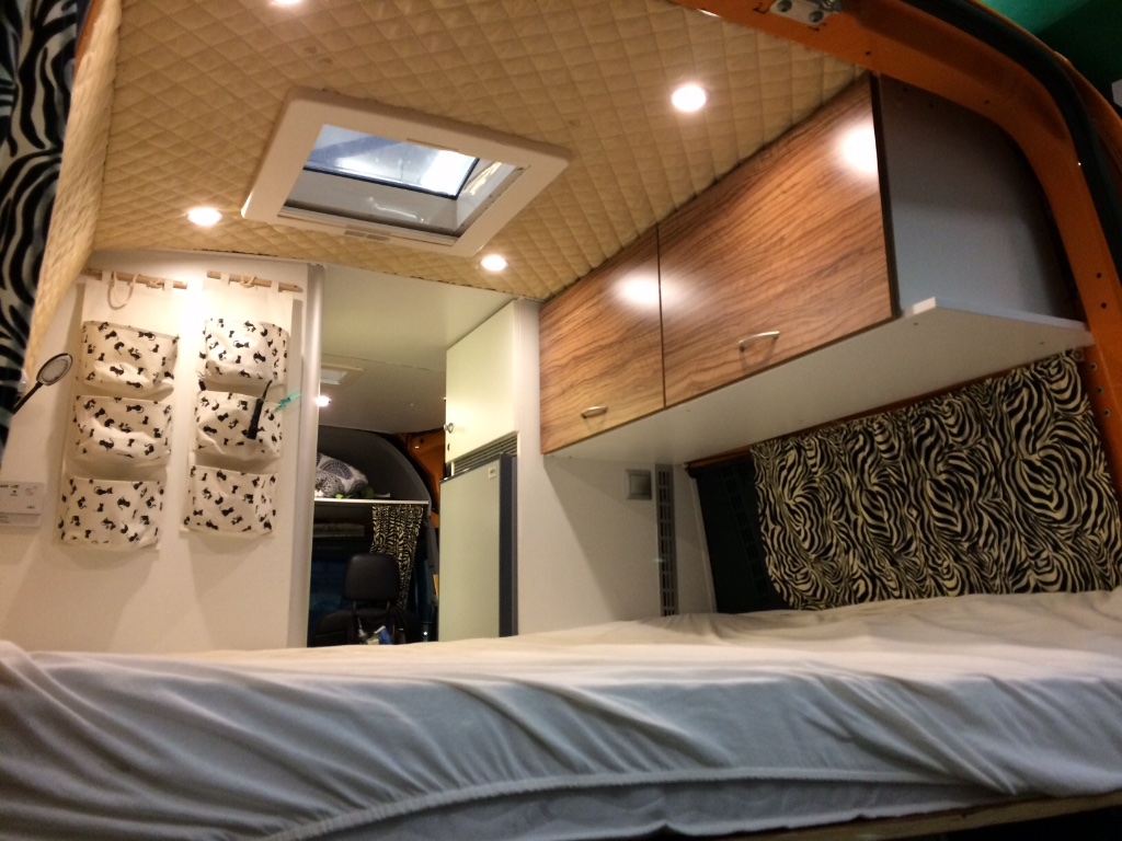

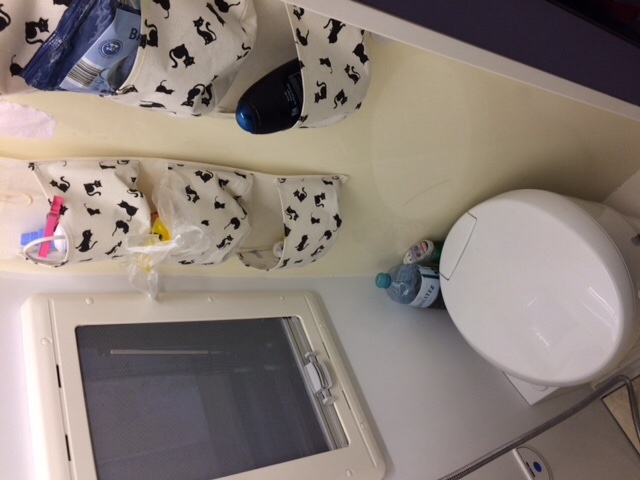

Ups. Kannst Du nochmal ein paar mehr Bilder vom Ausbau machen, damit man eine Vorstellung bekommt, wo das Gewicht versteckt ist?

315 automatic, rechte seite und hinten verglast.

Beitrag von Schaubi »

Ja, danke für die Bilder. Bis auf Massivholzarbeitsplatte ist das ja kein ganz ungewöhnlich schwerer Ausbau. Wo jetzt so viel Gewicht herkommt, bis auf 4x4 und Offroadbereifung erschließt sich mir auch nicht.

Hallo surfsprinter
Was wirklich drückt sind die drehkonsolen 2x 18 kg und das 2. Paar Federblatt hinten 26 Kg. Solaranlage ist auch drauf und eine 380cm Markise, Reserverad. Ingesamt 3 Batterien je 90 Ah. Dann hat meiner eine etwas eigenartige Verglasung, rechte Seite vollverglast und linke Seite Blech, Hecktür auch verglast. Ich denke dass da zwischen Blech und Glas gleich mal 50 Kg unterschied zusammenkommen.
