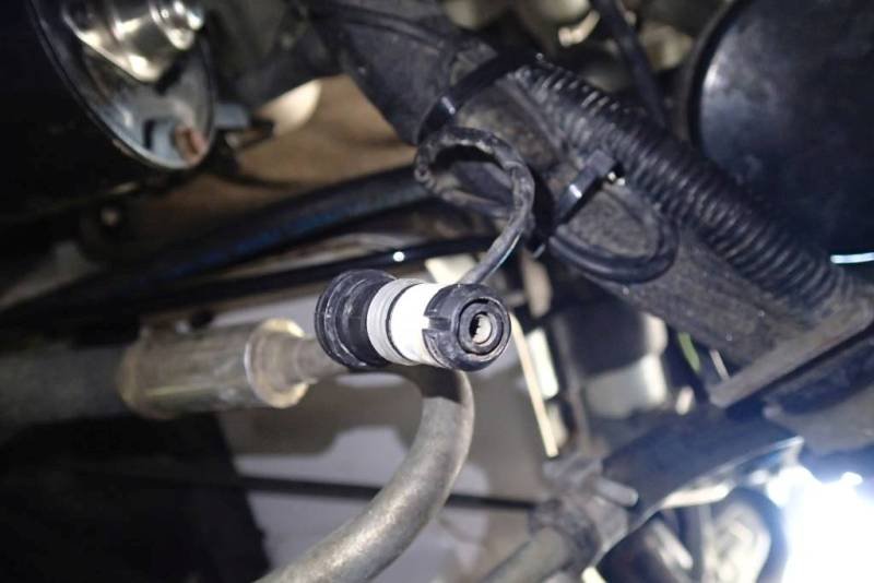

Ich brauche einen Hinweis von den CDI-Experten.

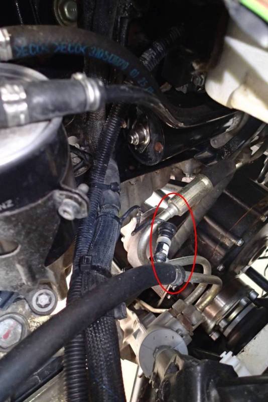

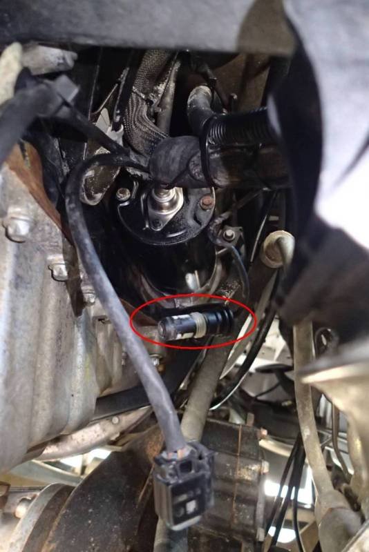

Ich habe diese 2 losen Stecker im Bereich des Kraftstofffilters gefunden.
Ihre Kabel verschwinden im Kabelbaum des Motors.
Einer ist ein runder einpoliger Steckverbinder.
Der andere ist ein mehr oder weniger quadratischer Stecker mit 3 Drähten, rot, braun und braun-gelb.
EDIT: Ich kann nur 3 Bilder anhängen. Ich werde einen zweiten Beitrag mit den Bildern des quadratischer Stecker erstellen.
Ich kann nichts finden, wo ich diese Stecker anschließen könnte. Ich habe auch keine besonderen Probleme mit dem Motor.
Wer weiß, wofür diese Stecker sind?

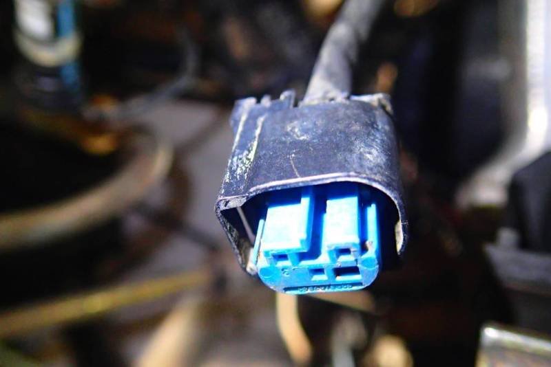

Dies ist der quadratische Stecker.

Vermutlich Heizung und Wassersensor vom vorigen Filter... ;)

Der kleine Runde ist für den Klimakompressor , der andere könnte für einen Wasserabscheider Kraftstoffilter (wenn verbaut ) sein .

Eine Klimaanlage hat mein Sprinter nicht. Der Stecker muss also ein Standardteil des Kabelbaums sein.
Ihr Hinweis zum Kraftstofffilter war richtig. Zumindest habe ich den Indikator im Cockpit. Ich denke, der Vorbesitzer hat einfach einen Standard-Kraftstofffilter eingebaut. :?
Ich weiß also, was ich auf die Einkaufsliste setzen soll.

Daimler macht aber eigentlich keine Kabel in den Kabelbaum die nicht gebraucht werden, die werden alle individuell gefertigt. Leicht nachzurüsten ohne großartige Neuverkabelung ist nur der Tempomat. Für Klima habe ich beim auseinandertüddeln meines Alt-316er-Kabelbaums auch nix gefunden, ebenso nicht für eine Filterheizung, da waren überhaupt nirgendwo Blindstecker.
