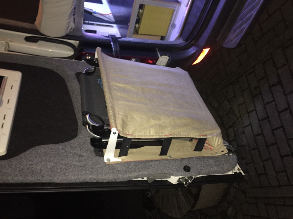

So heute ist es wiedermal etwas weitergegangen.
Campingstuhlhalterung für die linke Hecktür.✅

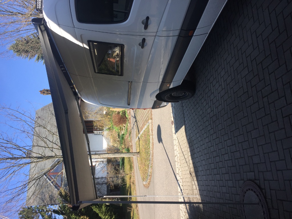

Am Wochenende geht es an die Markiese.

So Markiese ist dran und tut wie sie soll.
Und es geht auch mit C-Schienen!!!
