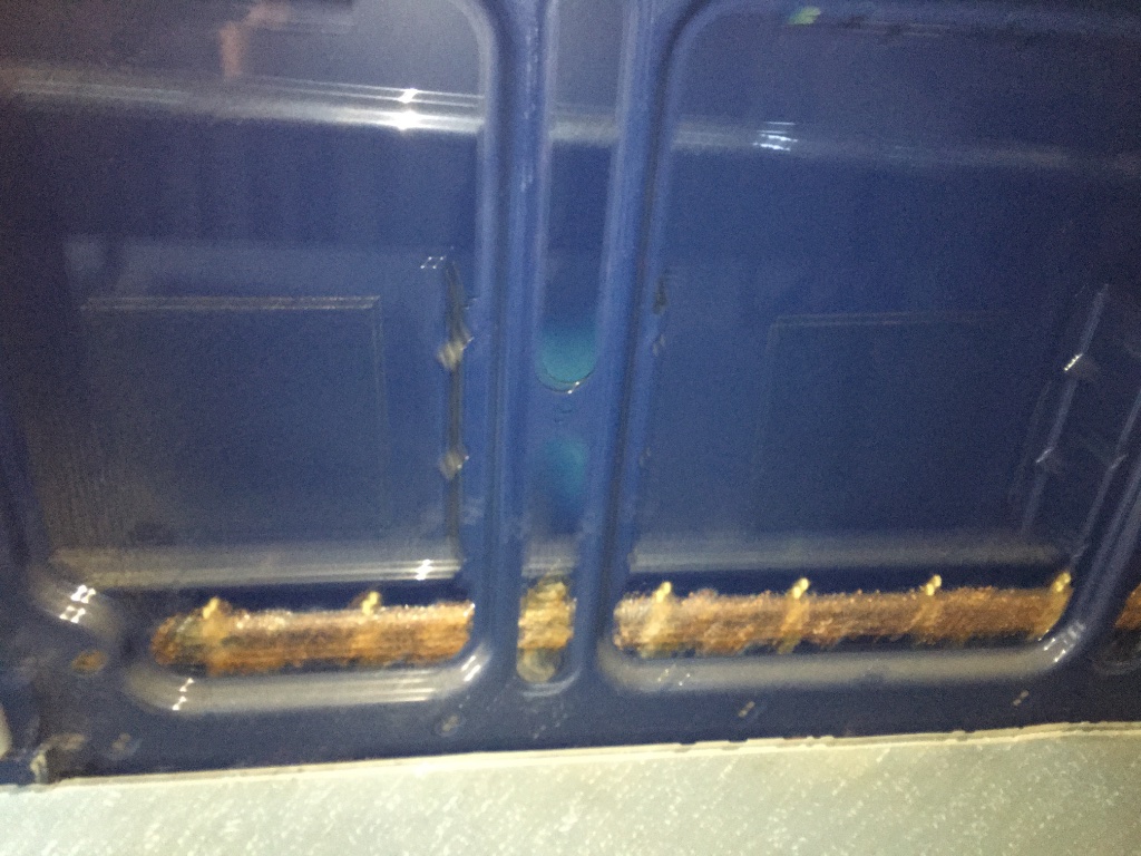

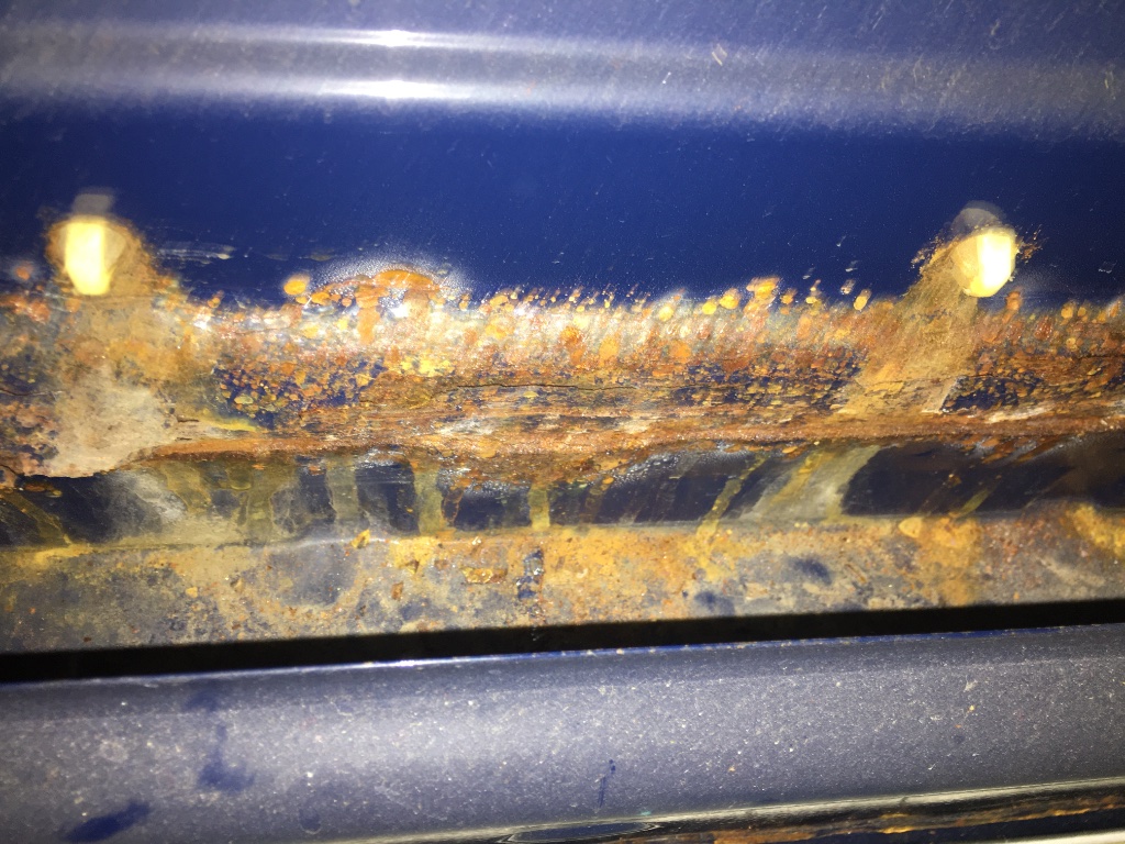

wir sind ja ganz neue Sprinter-Besitzer und sind bei unserem Knut gerade dabei zu entrosten. Leider findet sich jeden Tag eine neue Roststelle
Heute haben wir eine Roststelle entdeckt, an die wir nur schwer rankommen. Ich poste mal ein paar Bilder und hoffe man erkennt, wo es ist. Es ist hinten links im Laderaum, zwischen Innenwand und der Zwischenwand, vor allem am Boden dazwischen und in der Naht (und ich vermute da wo die ??? auf der Zeichnung sind noch viel mehr, aber das sieht man ja nicht)... Habt ihr eine Idee, wie man diesem Rost zuleibe rücken kann? Können wir Rost-Neulinge das, oder muss das ein Fachmann übernehmen? Wir haben an Werkzeug: Flex, Tremel, Akkuschrauber, Deltaschleifer, Stichsäge. Bin für jeden Rat dankbar! Dieses Forum hat uns schon so viel geholfen!

genau da rostet es wenn man die Planken/ Klipse nicht abdichtet: https://youtu.be/yo5CzLh16Ow
Um das fachgerecht instand zu setzen muss die halbe Karosserie auseinander genommen werden, anders bekommt man kein frisches Blech da hin.
Beim alten LT hab ich damals die Falze recht erfolgreich folgendermaßen behandelt:
- entrosten
- Rostwandler
- Owatrol in die Falz laufen lassen, 3-4x
- Owatrol auf den Flächen wieder abschleifen
- Brantho Korrux nitrofest 2x
- Fugendichtmasse (braucht man hier eigentlich nicht)
- Lack (braucht man hier nicht)
Hier würde ich zum Schluss Fett oder Wachs dort einbringen.
Scheiß Arbeit...

Ich würde auch eher den Weg gehen wie Michael.
Wenn der vorhandene Rost erst mal weg ist und die Stelle entsprechend versiegelt ist, hast Du da erst mal eine lange Zeit Ruhe.
Die Ursache dafür solltest Du auf jeden Fall beheben.
Den radikalen Rundumschlag kannst du immer noch machen, wenn es irgendwann mal komplett durch ist.
Meine Favoriten sind Brunox und Fluid Film.
Ich würde Dir auch empfehlen an geeigneten Stellen notfalls das eine oder andere Loch in die Karosserie zu bohren, damit du da immer wieder mal mit einer Hohlraumsonde FluidFilm einbringen kannst.
Die Methode von Exilaltbier halte ich an der Stelle für gefährlich. Fertan geht auch in die Richtung
Wenn sich die Säure in irgendwelche Falze verläuft und dort nicht wieder heraus kommt oder ordentlich neutralisiert wird, hast Du hinterher mehr Probleme als jetzt.
Sowas würde ich nur auf Flächen anwenden, aber nicht in Hohlräumen.

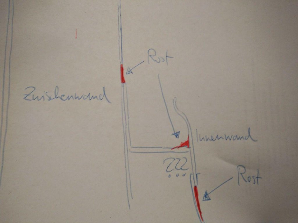

Hallo und schon mal ganz lieben Dank für die Beratung! Wir haben das Plastikteil außen an der Seite abgemacht, dort war kein Rost. Immerhin etwas Morgen ist erst mal Osterpause, dann mal sehen, wie es weitergeht.. Liebe Grüße und frohes Hasenfest!

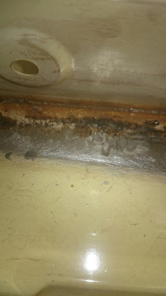

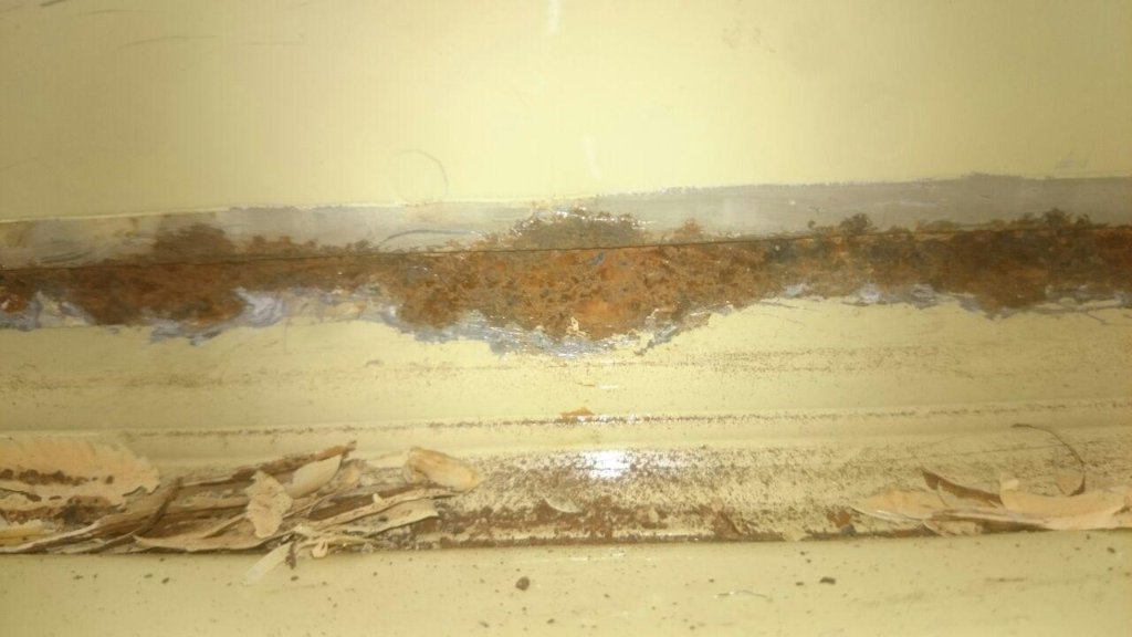

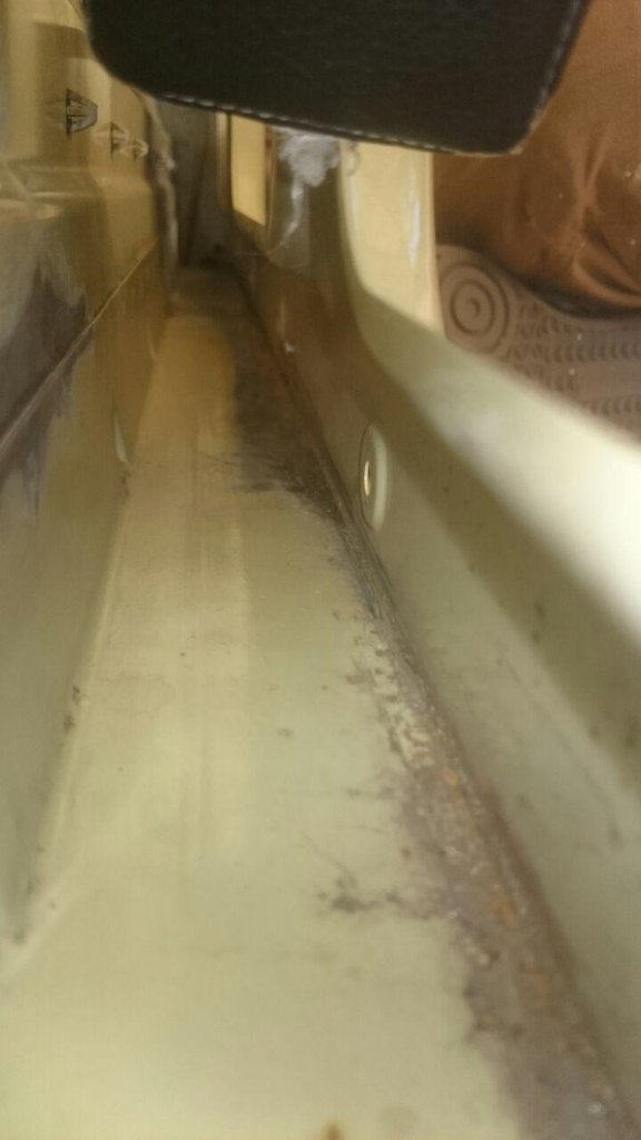

Hallo Leute
Habe zum gleichen Thema eine vertiefte Frage. Wenn der Rost schon durch das Metal ist das es abblättert würde wohl kein Mittel mehr helfen sondern nur ein neues Blech reinschweissen? Oder was meint Ihr?

Sauberbürsten/Schliff bis aufs Blech, Schleifstaub absaugen damit er nicht wandert, Rostbehandlung mit Wandler oder Säure, Grundierung und Lackaufbau mit Rolle... wahrscheinlich hast du noch Substanz drunter.

Wichtigste Maßnahme ist die Abdichtung, dass zukünftig kein Wasser mehr reinläuft.
Dazu findest Du Video und Fotos in Youtube oder auch hier.

Vergiss es, da kannst mit dem Schraubendreher durch.Davids Bus hat geschrieben: ↑09 Jul 2020 22:51 Hallo Leute
Schonmal danke für die Rückantwort
Gruss David
ps. Stehe jetzt mal an mit weiter isolieren...
Habe ich auch erst kürzlich hinter mir. Einfach das Brett runter, außen raus trennen, innen entrosten, außen neues blech drauf, alles versiegeln mit MS und dann Brett drauf.

Mir ist aufgefallen, dass vorallem die Seite zur Gegenfahrbahn intensivere Spuren von Wassereintritt aufgezeigt haben. Bei mir war jedoch kein Rost ä innen und nur an den Löchern für die Clipse.
Ich habe die Clipse mit Dichtband abgedichtet und anschließend noch Hohlraumversiegelung (Kaltwachs) aufgesprüht.
