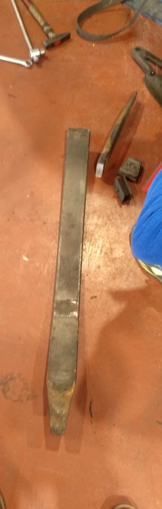

Kurzes Update:
Die Werkstatt hat die gebrochene Feder ausgebaut und siehe da, es handelt sich tatsächlich um eine MB Feder vom 4x4 (zumindest identische Maße). Ist wohl ein Kit mit den original Anschlag Puffern. Auf der Feder selbst konnten wir nichts aufgedrucktes finden.
Eine Anfrage per Mail an Goldschmitt, ob die mir sagen können, ob es eine vergleichbare Ersatzfeder von MB gibt, wurde mit dem wenig hilfreichen Hinweis beantwortet, dass sie keine MB Teile führen.
So, so...
Leider gibt es diese Feder in keinem italienischen Lager, also muss die aus DE geliefert werden. Dauert im Idealfall 48 Stunden.
@Martin
Hattest recht mit Deiner Vermutung!!!!!
So, so...
@Martin

Hallo zusammen!
Mittlerweile wieder daheim und schon seit zwei Wochen im Alltag, möchte ich Euch noch abschließend den Ausgang der Geschichte nicht vorenthalten.
Die neue Feder mit der Nr. 906 321 1803 ist definitiv NICHT baugleich zu der von Goldschmitt passt aber perfekt in meinen 316'er 906 NCV3 !! (siehe Foto, wo der Mechaniker die Feder testweise ohne die Puffer mal hineingelegt hatte).
Die Länge und Breite ist absolut identisch. Allerdings ist die neue Feder nicht nur deutlich dicker, sondern auch viel leichter als die alte. Hab mal drauf geklopft und es klang so ähnlich wie Alu, aber vermutlich ist es eher GFK wie von einigen weiter oben öfters erwähnt. Kann mir jemand genaueres dazu sagen? Bricht die neue nicht mehr sondern leiert sich eher nur aus? Rost sollte es auch eher nicht mehr geben, oder?
Das Fahrgefühl und auch die Höhe des Fahrzeugs sind dagegen gleich geblieben! Ohne jetzt nachgemessen zu haben würde ich sagen, dass der Abstand der Reifen zum Radkasten in etwa 50-60% von dem eines 4x4 sein dürften. Mit meinen 6" Luft-Zusatzfedern hinten (ca. 4,5-5 Bar) steht der Wagen schön gerade.
Seitenwindempfindlichkeit ist ebenso gering wie bei der Feder von Goldschmitt was ich bei 3m Fahrzeughöhe sehr schätze! Abschließend kann ich sagen, dass die original MB Feder (lt. oberer Tabelle vom 4x4 - 5t) auf jeden Fall eine Alternative zu der von Goldschmitt sein dürfte und die Antwort auf meine Ausgangsfrage darstellt.
Nach der Montage wurde noch die Spur eingestellt, was vermutlich obligatorisch nach dem Federtausch ist.
Ein leichtes Poltern nehme ich bei langsamer Fahrt auf unebener Straße links vorne wahr, könnte mir aber auch vorstellen, dass die Gummipuffer sich noch etwas einarbeiten müssen.... hoffe ich mal.
