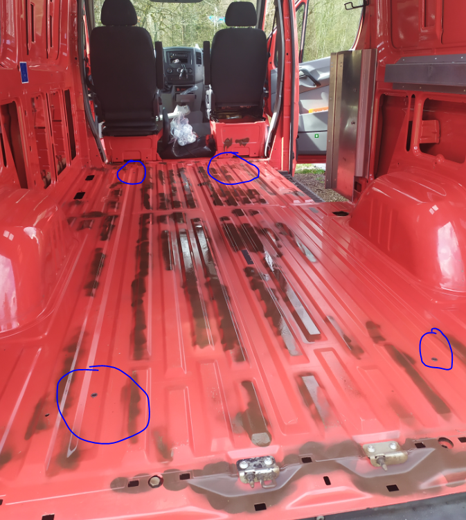

Hallo Zusammen,
ich hab trotz suchen nicht die richtige Antwort gefunden, deswegen frage ich euch Experten mal!
Im Bodenblech meines Sprinter w906 von 2014 befinden sich in den Vertiefungen des Blechs jeweils vorne und hinten Löcher mit Gewinde (siehe Foto). Kann mir jemand sagen ob das normal ist oder ggf. ein Hinweis auf Bodengruppe Kombi. Laut FIN Auskunft ist diese nicht vorhanden, allerdings machen mich die Löcher stutzig. Hat jemand von euch diese Gewinde ebenfalls oder weiß wofür sie sind?
edit: sehe gerade ist das falsche Unterforum, ich hoffe mir wird trotzdem geholfen
Beste Grüße
Beste Grüße
W906 313 BJ 2014 H2L2 Wohnmobil
Re: Befestigungspunkte Rückbank
Die sind für Verzurrösen, bei Bodengruppe Kombi wären die Gewinde dort, wo die Ausparungen für die Sitzbankschinenen sind, und zwar jeweils 2 Pro Sitzsschine. Die sind aber oft vom Blech verdeckt und müssen erst aufgebohrt werden. Ist aber unwahrscheinlich, dass du die hast, wenn es laut FIN nicht verbaut ist.
