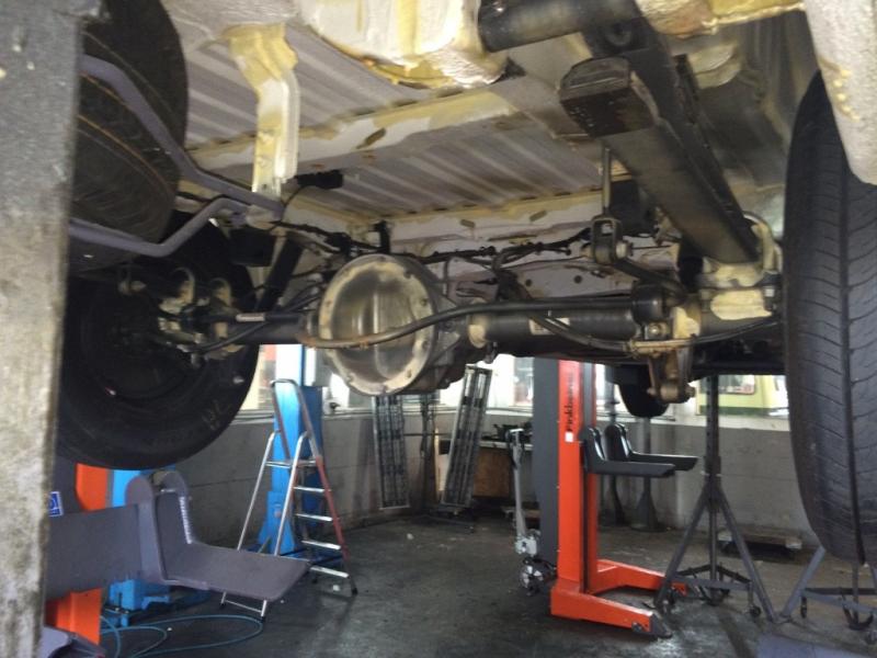

Bin auch neu hier und habe genau das bei meinem w906 gemacht.
Ich habe ihn einfach überall reingehalten was nach Hohlraum aussah und dann Feuer frei.
4 Liter weg.

20 ltr sollten es schon sein wenn es anständig gemacht wurdeKutschi hat geschrieben:Moin,

Waren auch gut 20kg...

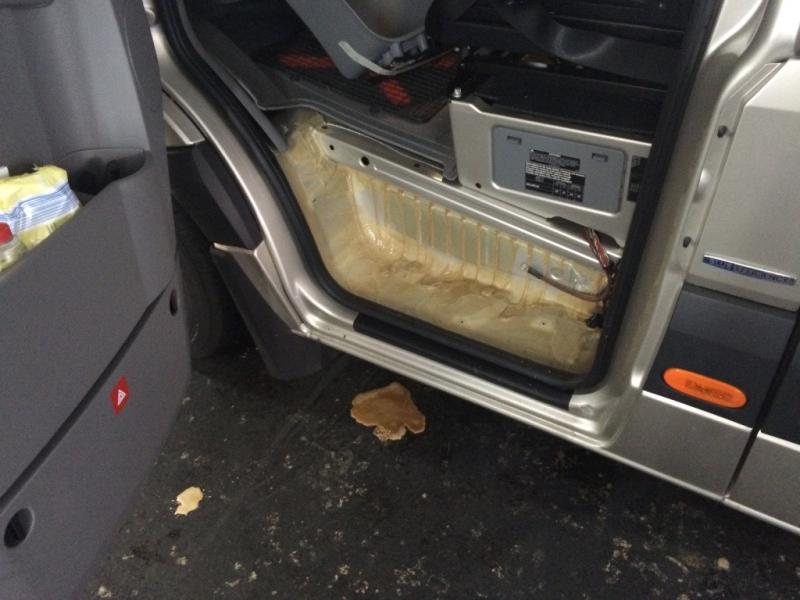

Die Bilder kenne ich zur genüge....schön, wenn auch noch 5 Jahre danach die Auffahrt bei sommerlichen Temperaturen mit Sanders überall vollgeeitert ist, man den Schmand auch noch ins Haus trägt und dauernd mit Kabelbindern irgendwelche Ablaufbohrungen freipuhlen muss damit Regenbrühe nicht irgendwo in Türen oder Seitenwänden vermoddert.
Lieber weniger rein und den Karren für ein paar Stunden in die pralle Sonne gestellt, da kriecht das Sanders von ganz alleine in alle Ecken und Ritzen....

Ja vielleicht hast Du bei Sanders Recht aber da gibt es auch noch besseres.
Nur die Motorhaube sollte man auslassen (war außen sowieso schon immer verzinkt), denn da wird’s ja heißer als heiß und dann läuft einem das Zeug tatsächlich über die Scheinwerfer.
Am Unterboden tropft gar nichts, da legt sich Staub drauf und bei mir ist da noch nie ein Tropfen runtergekommen.
Kritisch sind neben der erwähnten Motorhaube nur noch die Hecktüren, dass sind dann im Hochsommer ca. 5 Tropfen auf der Heckstossstange...
