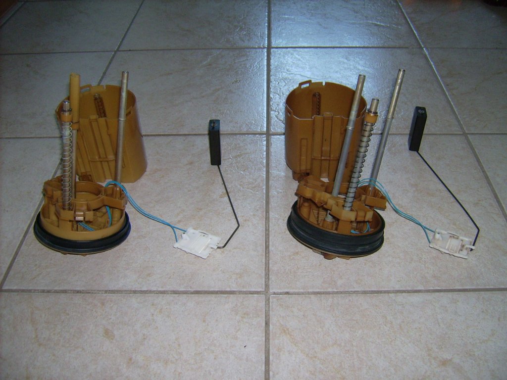

Wie versprochen von mir noch was zu den Entnahmeeinheiten. Links für 75, rechts für 100 l, beide für ohne Standheizung, ein "Blindrohr" dafür ist allerdings vorhanden. Der Hauptunterschied ist die Länge des Schwimmergestänges. Ansonsten eigentlich alles gleich. Die unterschiedlichen Dichtungen haben keine Relevanz, die Verschraubungen an den Tanks sind absolut identisch. Bei der 100 l fehlen zwei Plastikröhrchen mit O-Ring dazwischen über einem Entnahmerohr. Keine Ahnung ob ich die beim Ausbau verloren habe, sie beim Einbau vergessen wurden oder sie erst ab einem bestimmten Modelljahr (100 l von '02, 75 l von '05) reinkamen. Wichtig scheinen sie jedenfalls nicht zu sein.
Die Tanks sind bei mir doch deutlich verschieden lang, die Mehrlänge von 6-7 cm ist ausschließlich nach vorne. Auch die Entlüftung unterscheidet sich.
Von vor 12 Jahren beim letzten Tanktausch habe ich noch die unterschiedlichen Bänder und Leitungen in Erinnerung. Die Kühlschlangen an der Leitung gibt's auch in einzeln und doppelt, die Tanks sind aber alle für beides vorgesehen. Die zu kurzen Bänder habe ich damals mit einer Gewindestange angepaßt statt die richtigen nachzukaufen, die nicht ganz richtig gebogenen Leitungen ließen sich problemlos hinbiegen.
