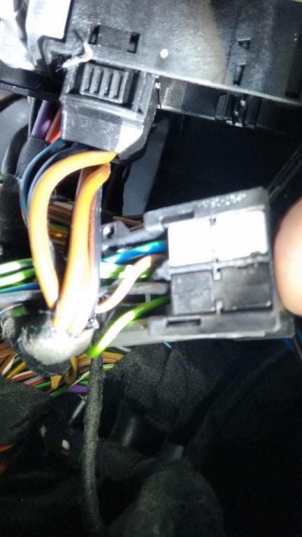

Hallo Leute,
bin auch gerade beim Tempomat einbauen (Sprinter CDI BJ 2006, der letzte T1N).
Der Stecker von Steckplatz 2 Steuergerät ging ja leicht ab, aber wie soll man denn da die 6 Kabel vom Tempomatschalter reinkriegen? Der Stecker hat ja da wo die Kabel rauskommen so ne Art halbrundes Dach.
Muss man den Stecker auseinanderbauen?
Danke!
Danke!

Re: Tempomat nachrüsten
Den Stecker kann man demontieren. Am Ende hat man ein Gehäuse und eine Fassung, in der die Federschuhe in einem Kanal sitzen und dort mit den einzelnen Adern heraus schauen. Mach mal ein paar Bilder und stell sie ins Forum.
- Beiträge: 29
- Registriert: 22 Apr 2018 22:17
- Wohnort: nähe Stuttgart
siehe die Bilder

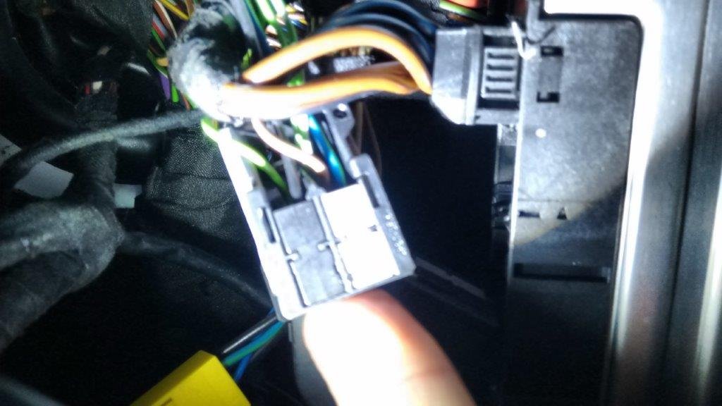

noch Bilder
Fensterbus 9 Sitzer Mercedes Sprinter 211 CDI, ca. 220.000 km, Baujahr 2006
Die beiden Körper weiß und schwarz kannst du in Pfeilrichtung aus dem Stecker herausschieben. Dazu musst du allerdings eine Sperre lösen. Leider habe ich diese auf den Bildern nicht entdecken können. Wenn die beiden Körper aus dem Stecker heraus sind, kannst du bequem zusätzliche Federschuhe hineinstecken. Diese rasten dann dort ein.
Okay, hab´s rausgefunden.
siehe Bild.
da wo der kleine schwarze Pfeil hinzeigt, ist der Entriegelungsknopf. Hier bin ich mit einem kleinen flachen Schraubendreher von oben rein. Dann muss man sozusagen gleichzeitig von unten (wo der weiße Pfeil ist) reindrücken (hab ich mit ner Cent Münze gemacht), dann kommt der Einschub oben raus (es sind 2 Einschübe, aber den grauen braucht man nicht, nur den schwarzen). Dann kommt man relativ gut dran und man kann die 6 Kabel reinstecken). Die Steckplätze in den Einschüben sind auch einiigermaßen gut beschriftet (also mit ner Lupe gings....) Ist aber echt ein Gepfriemel, ich hab ordentlich geflucht.
Auch ist das Kabel sehr kurz.
siehe Bild.
