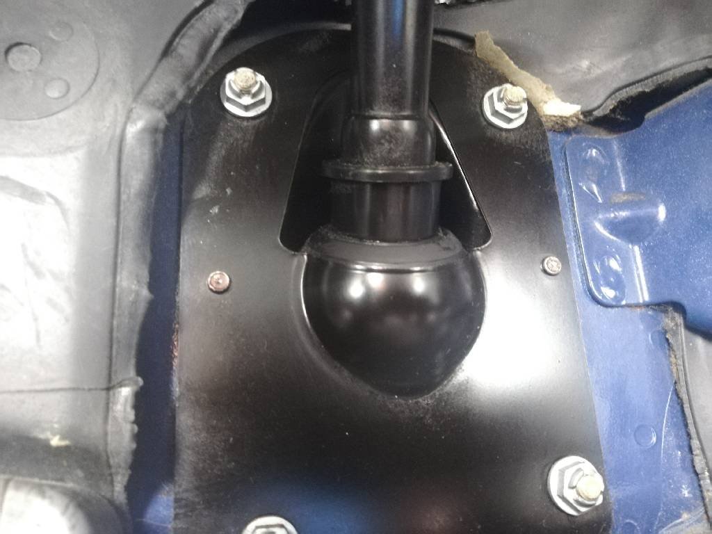

mein 6 Jahre altes Sprinter-Womo mit gut 100TKM knackt neuerdings ganz leicht (1x), wenn ich im Stehen, beim Anfahren oder niedrigen Geschwindigkeiten lenke. Normal für einen so alten Sprinter oder kündigt sich da etwas an, was man auch "als Ferndiagnose" vermuten könnte?

sieh dir mal die Lenkung oberhalb der Pedelerie an, Durchführung durch die Frontwand, da ist eine Kunststoffbuchse verbaut.
Diese hatte sich bei meinem Sprinter hochgeschoben, ( Richtung Lenkrad ) und ein fürchterliches Knacken beim Lenken verursacht. Die Buchse kann man (n) von Hand wieder in die alte Position schieben, und dann hat sie eine Ladung Teflonspray erhalten, nun ist alles wieder gut. Einmal im Jahr gibts einen Nachschlag Teflonspray, bis jetzt ist alles in Butter

Mein lieber Helmut,
das wäre zumindest die mit Abstand günstigste Reparatur, die mb je an dem auto durchgeführt hat..
Sicherlich gibt es ein dutzend Ursachen fürs Knacken, aber dass Schmieren hift, hab ich nun schon öfter gehört. Versuch macht kluch ..bevor ich alles zerlegen und tauschen lasse..

Danke schon mal...da werde ich morgen gleich mal gucken. Schlimmstenfalls muss ich halt Mitte Juni, wenn ich in D bin, mal zu einem Freundlichen gehen.traumsprinter hat geschrieben: ↑12 Mai 2019 15:58 Hallo Christoph,

Die Kunststoffbuchse scheint i.O. zu sein, Peter, aber ich werde die auch nochmal kontrollieren und ggf "besprühen". Geht für soetwas auch WD?traumsprinter hat geschrieben: ↑12 Mai 2019 15:58 Hallo Christoph,

Hallo Christoph,
wenn das Spray Teflonhaltig ist, dann ist es i. O.

Bitte nicht WD-40.
Das ist ein Kriechöl - Öle haben eher schlechte Schmiereigenschaften in solchen Anwendungen. Ein Fett (Teflon- oder Silikonfett) ist gerade bei Kunststoffen die bessere Alternative.
Kriechöl spült dir eher Verschmutzungen in die Buchse und läuft schneller wieder heraus.
Wenn die Buchse richtig sitzt, dürfte da kein Knacken her kommen. Verschleissen tut die auch ohne Schmierung eher nur bei Dauerschlangenlinienfahrten. Da bist du dann aber vorher schon den Führerschein los...

Nun hab ich auch das Knacken.
Spiel in der Lenkung dürfte es nicht sein, sobald ich das Lenkrad ein 1 mm bewege, bewegt sich auch das Rad.
Kann mir jemand explizid sagen, an Hand der Bilder, wo genau geschmiert werden soll ?
Danke
