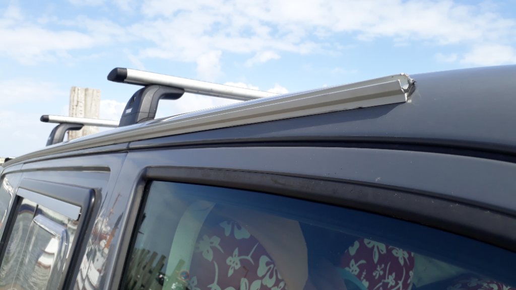

Wenn es um ein Sonnensegel geht, habe ich letzte Woche noch etwas elegantes gesehen:
Du brauchst noch eine Kederleiste, die Du am Sonnensegel befestigst und gut ist. So will ich das bei meinem Sprinter noch bauen.

Ich würde ja die C-Schiene in die Nut einbauen, wie vom Hersteller vorgesehen. Da kann man dann alles drin festschrauben, was einem später vielleicht mal in den Sinn kommt. Auch einen Haken für ein Sonnensegel, oder später die Halter einer Markise, wenn man denn will, oder starre Solarpanel. Da das Teil nicht aufträgt halte ich den Gedanken für eine sinnvolle Option.
Surfsprinter hat geschrieben:
16 Mai 2019 16:39
Diese Kederleiste im Bild ist etwas zu knapp über der Schiebetür angeordnet. Da sollten mindestens 10cm Luft bleiben. Sonst bleibt die Schiebetür ständig im Sonnensegel hängen. Das Sonnensegel verläuft auch nicht waagerecht, sondern meist schräg abfallen vom Wagen weg. Daher zählt jeder Zentimeter.

Ja, an die Kederleiste hatte ich auch schon gedacht, aber mein Tarp ist 4m lang, da geht die Leiste sehr weit...da mach ich lieber 2 VA-Haken...so kann die Stauluft auch evtl. darunter nach oben weg, was bei einer Kederleiste nicht möglich ist. Und weil jeder Zentimeter zählt, habe ich mir 3m Teleskopstangen besorgt....
