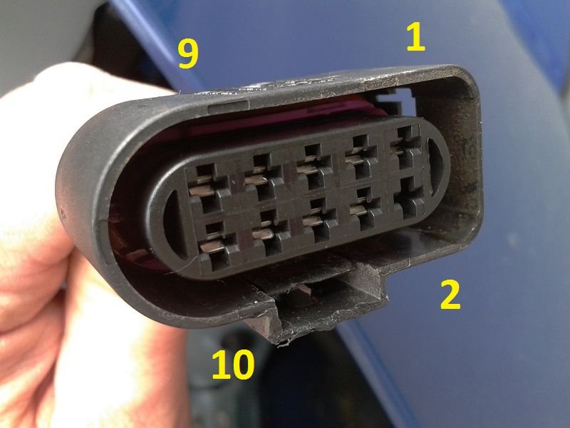

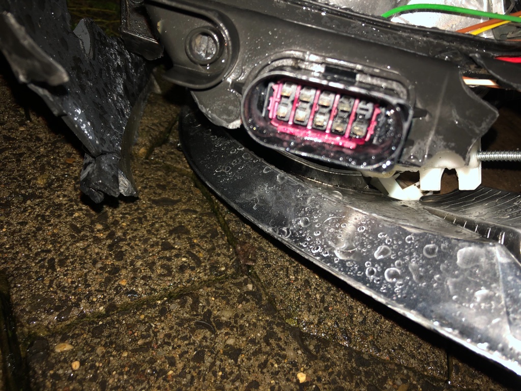

Zu den Steckern bzw. Sockel des linken Scheinwerfers hat Sprinter_213_CDI einige Bilder zur Verfügung gestellt:
Anschluss linker Scheinwerfer vor MOPF
Stecker für linken Scheinwerfer vor MOPF
