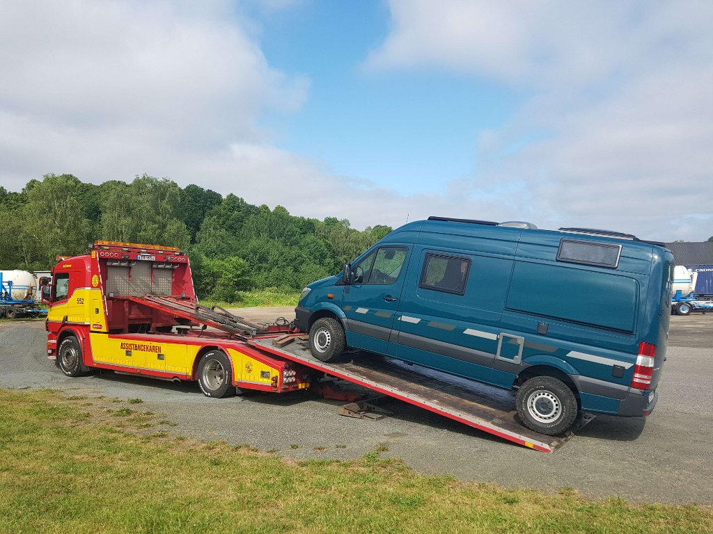

Als ich mal für wenige Stunden den Sprinter extrem schräg geparkt hatte (Vorderachse einen Meter höher als Hinterachse, Fahrzeugkante hinten quasi am Untergrund anliegend) zeigte die Tankanzeige statt vorher "halbvoll" für einige Zeit nach der Weiterfahrt dann "fast leer"! Irgendwann wurde dann wieder der richtige Stand angezeigt. Nicht sehr überzeugend. Das bedeutet ja, dass man den Tank halbvoll haben muss, bevor man sich in schwieriges Gelände wagt!?
Noch was erstaunliches zum Thema Kraftstoff-Förderung: Neulich bei km-Stand 22000 fiel bei mir schlagartig die Kraftstoffpumpe aus. Das Wohnmobil musste huckepack zur nächsten Mercedes-Werkstatt gefahren werden, weil zum Wechsel der Pumpe der ganze Tank ausgebaut werden muss (schlimme Konstruktion). Da die neue Kraftstoffpumpe erst aus Deutschland bestellt werden musste hatte ich einen unfreiwilligen 5-tägigen Aufenthalt in Schweden. Ein unglaublicher Vorfall! Abschleppen, Reparatur und Ersatzfahrzeug völlig papierlos als Garantieleistung. Weitere Ansprüche an Mercedes blieben bisher ohne Antwort ...
Gruß Winfried
