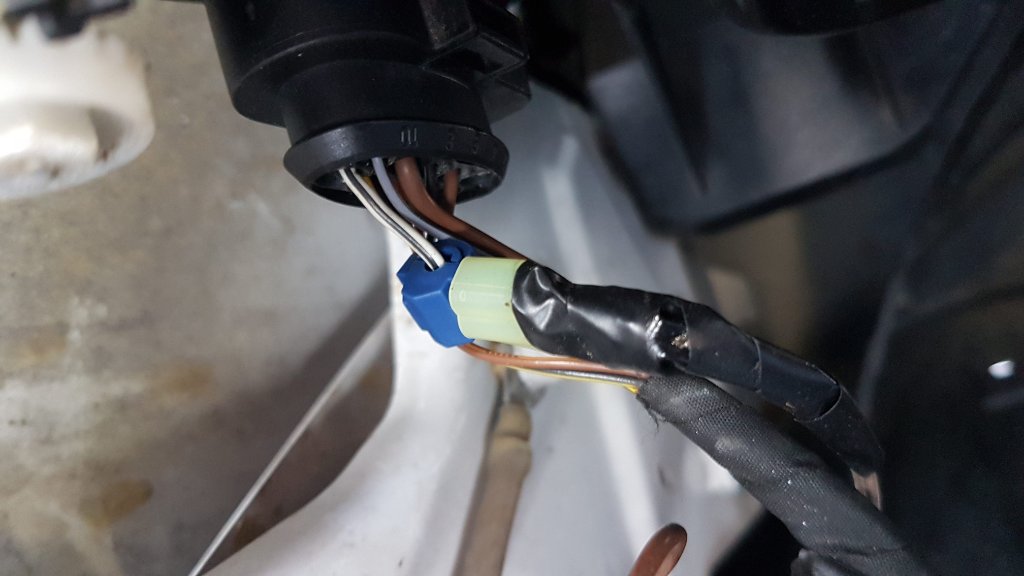

Ausgiebig im Urlaub getestet. Daher erst jetzt die Rückmeldung. Es wurde eine 480 Watt Lichtleiste ohne Straßenzulassung als Arbeitsleuchte verbaut.
Haben hier für die Zuschaltung zum Fernlicht hier abgegriffen: Und dieses KFZ-Relais angeschlossen: https://www.amazon.de/gp/product/B01IVO ... UTF8&psc=1
Und zwei von diesen Schaltern verbaut: https://www.ebay.de/itm/2x-MINI-WIPPSCH ... 2749.l2649
1. Schalter komplett an und aus
2. Schalter für Zuschaltung zum Fernlicht. Mit dem Hinweis (Auflkeber): Nur Offroad zu benutzen!

Hallo Olaf,Bruchstein hat geschrieben: ↑27 Aug 2019 15:20 Ausgiebig im Urlaub getestet. Daher erst jetzt die Rückmeldung. Es wurde eine 480 Watt Lichtleiste ohne Straßenzulassung als Arbeitsleuchte verbaut.
Haben hier für die Zuschaltung zum Fernlicht hier abgegriffen: 20190816_184333.jpg
mittlerweile habe ich das ebenso Realisiert. Abgegriffen, Relais, Schalter und "Licht aus, Spott an"
Lack_Rick
