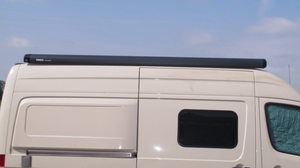

Guck mal auf meine Fotos in der Galerie. Schwarzer Crafter H2L3. Ich hab die 4m Fiamma F65 drauf. Wenn du jetzt den H2L4 hast, dann geht auch die 4,50m Markiese drauf, weil bei meiner ja noch Platz nach hinten ist und der L4 nochmal 40cm länger ist.Thomas hat geschrieben: 03 Jul 2019 18:26 Hallo zusammen,

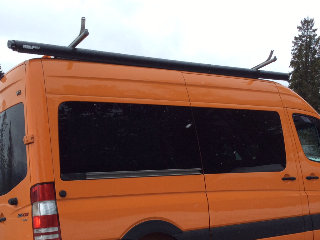

Hab eine 370 cm drauf, von fiamma. Kein Problem.
Lg aus Linz
Andi

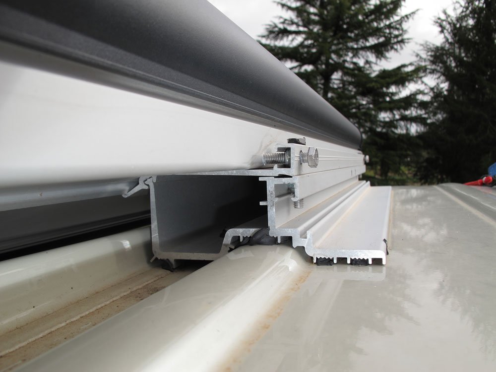

alex76 hat geschrieben: 09 Aug 2019 10:35 @Schaubi: danke für die Info!!! hast vielleicht auch ein Fotos?
Danke!
Alex
319 V6 4x4 ZG3 Untersetzung 2,85 Hinterachssperre L3H2 Camper Delta 18 Zoll
man_in_bleeck
- Beiträge: 538
- Registriert: 03 Jan 2018 10:14
Re: Markise NCV3
Moin. Das ist scheinbar ein Adapter/Halter der ohne den Gebrauch der C-Schiene auskommt. Kenne ich so auch noch nicht.
