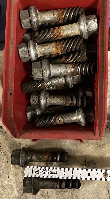

Beiträge: 5468
Re: Radbolzen Sprinter 906 orig. Alufelgen NCV3
Ich habe noch lange Radschrauben m.E. von originalen Alufelgen, denen ich zur Montage der Atik-Alufelgen A4634010302 an meinem W902 etwas mehr Gewinde nachschnitt, was nicht gemacht werden sollte, jedoch jahrelang festhielt. Die Schrauben sind insgesamt 70mm lang mit 50mm Schaft und wegen 5x130mm lediglich 20 St.
Radschrauben für Atik am T1N
