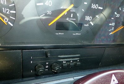

Hallo in die Runde,
ich fahre einen alten 97er 212 D-KA mit AHK, im KI integrierten Tachograf und Differenzialsperre. Wenn ich den Tachograf loswerden möchte, könnte ich dann einfach die AHK abschrauben und das KI gegen ein einfaches gebrauchtes KI tauschen? Würden die Steckverbindungen dann passen? Als ich nach gebrauchten KI für die alten Modelle gesucht habe, ist mir aufgefallen, dass diese hinten eigentlich 3 Steckverbindungen aufweisen, von denen aber die 3. Steckverbindung keine Kontakte hat. Ich habe ja DZM und auch die Leuchte für die Differenzialsperre im KI. Muss ich das beachten? Ich weiß nicht genau, wie mein KI hinten so aussieht, weil ich noch nicht am Armaturenbrett rumschrauben wollte.

Sieht bei mir recht ähnlich aus, mal davon abgesehen, das der Drehzahlmesser nicht verbaut ist.
So einfach ist das leider nicht. So weit ich weiß, sind die KI's leider nicht identisch in den Steckern, man könnte sich aber die Arbeit machen und alle Kabel umklemmen. Die ganzen Leuchten für z.B. Differenzialsperre sind extra verkabelt, die brauch man nur raus ziehen, sich aber vorher merken wo welche hinkommt, sonst wirds beim Einbau schwierig.
Außerdem entstehen weitere Nachteile. Der Kilometerstand geht verloren, da er im Tachographen gespeichert ist. Auch wirst du dann nicht mehr einen so genauen Tacho haben, da er Kalibriert ist, für die Aufzeichnung.
Was ist denn so schlimm an dem Tachographen, mal abgesehen davon das ab einer bestimmten Geschwindigkeit die Kilometeranzeige der Geschwindigkeitswarnung weicht?

also beim letzten TÜV bekam ich den Hinweis, dass der Tachograf die nächste Prüfung wohl nicht bestehen würde. Ein neuer würde über 1000 EUR kosten. Da ich die AHK eigentlich nicht brauche, kam mir die Idee, alles auszubauen.

Du brauchst keinen neuen Tacho, ein gebrauchter tut es auch. Alle Einstellungen kann man anpassen, sogar den km-Stand. Nur die Stecker musst du umpinnen. Ich weiß nicht, ob ich die Steckerbelegungen noch irgendwo rumliegen habe. Auf jeden Fall wird es einen Eintrag in die Fahrzeug-FAQ geben. --> Die Steckerbelegung ist nun in diesem Beitrag zu finden.
Was hat die AHK mit dem Tachographen zu tun? Benutzt du dein Fahrzeug gewerblich?

es gibt zwei sinnvolle Wege den Tachograph loszuwerden.
Entweder das Motorsteuergerät wird umprogrammiert und holt sich die Geschwindigkeit dann vom ABS,
oder Du musst den Geschwindigkeitssensor am Getriebe tauschen.
Kein allzu großer Akt, hatte ich auch letztens gemacht.

Bei einemkilian hat geschrieben: 12 Jul 2019 19:00Entweder das Motorsteuergerät wird umprogrammiert und holt sich die Geschwindigkeit dann vom ABS
wirst da keinen Erfolg bei haben.
Die Steckerbelegung des KI ist nun in diesem Thema zu finden.

Hallo, danke an alle für die Infos und die Steckerbelegung. Da mein 902 kein CAN-Bus hat, kann ich also die ganzen Tipps zum auscodieren nicht anwenden. Ich könnte aber ein gebrauchtes KI ohne Tachograf verwenden, wenn ich beim Stecker 1 die Belegung ändere? Welche Pins meines Kabels muss ich dann mit welchem Pin am einfachen KI verbinden? Und kann man an einem gebrauchten KI tatsächlich den km-Stand anpassen? So ganz klar ist mir die Sache leider noch nicht.

Genau, in der Belegung sind um die 4 bis 5 Adern zu ändern. Leider muss anscheinend auch der Geschwindigkeitsgeber am Getriebe ausgetauscht werden. Der Geber vom Tachographen scheint nicht kompatibel zu sein.902 hat geschrieben: 12 Jul 2019 22:01Ich könnte aber ein gebrauchtes KI ohne Tachograf verwenden, wenn ich beim Stecker 1 die Belegung ändere?
Ich habe eine Tachographen-Einbauanleitung gefunden. Die zu einer Ausbauanleitung umzuschreiben ist nicht ganz trivial.902 hat geschrieben: 12 Jul 2019 22:01Welche Pins meines Kabels muss ich dann mit welchem Pin am einfachen KI verbinden?
Das ist über eine Änderung des EEPROM-Inhalts möglich.902 hat geschrieben: 12 Jul 2019 22:01Und kann man an einem gebrauchten KI tatsächlich den km-Stand anpassen?

Nein, es gibt keinen eigenen Kabelbaum.
Die Geber sind jeweils mit einer eigenen 2- bzw. 4-adrigen Leitung am KI angebunden. Der Rest ist ein ziemliches Gewusel mit umpinnen an diversen Steckverbindungen. Das macht die Beschreibung zum Rückbau etwas schwierig. Vor allem, weil eine Leitung bei der Tachographennachrüstung tot gelegt wird. Bei Werkseinbau wird diese vermutlich erst gar nicht vorhanden sein.

Unterscheiden muß man bei einem solchen Vorhaben 208D und DELA bis 2000 und CDI 2000-2006 !
208 D Tachograph : Anderes KI (von einem 208D) Drehzahlmesser nein , Tachogeber am Getriebe ändern und seine Verkabelung nachrüsten !
Dela X10 und x12 : Komiinstrument , Tachogeber Getriebe ändern und Verkabelung nachrüsten , bei Drehzahlmesser Kabel zum Motorsteuergerät ziehen !
CDI : Tachograph entfernen und Ausparametrieren , Geschwindigkeitssignal kommt dann vom ABS , KI steht bei 000.000,0 KM
