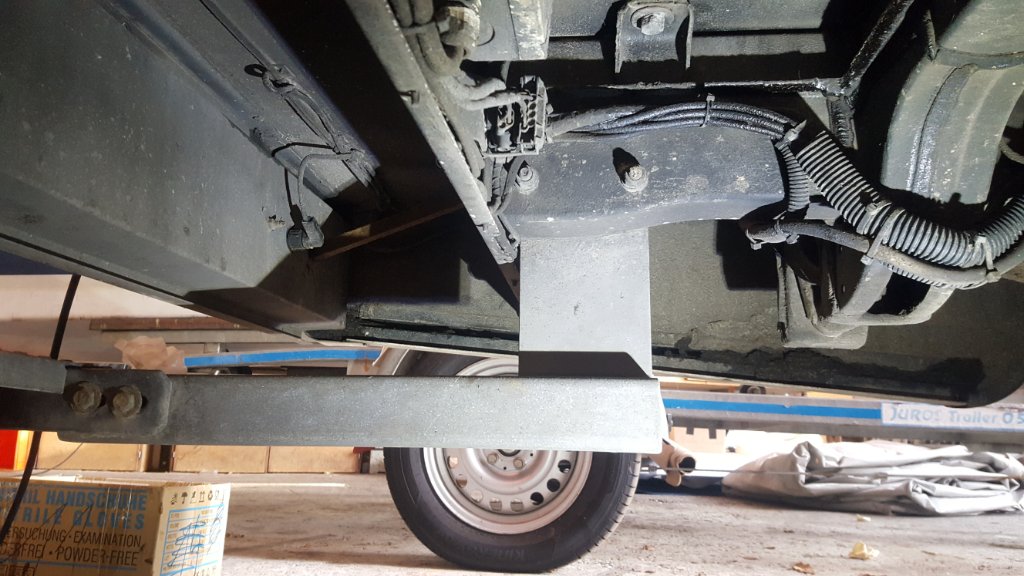

Der Aufbauhersteller ist Fahrtec.
Unter dem Fahrzeugboden ist massig Platz. Du siehst das richtig, dass da nur Blech drum herum ist.
Man könnte den Böschungswinkel stark verbessern, wenn man das weg flexen würde. Mit AHK bringt das aber nichts da die ja dann nach unten ragt.
Der Überhang von Radmitte bis Aufbauende ist 166cm.
Vom Rahmende bis Aufbauende sind es 38cm.
Eine Rahmenverlängerung gibt es nicht.
Meines Erachtens ist der Überhang nur geringfügig mehr als bei anderen Fahrzeugen.
Bei der Bosal würde der Querträger direkt hinter dem Heckblech liegen, nur der Kugelkopf würde heraus gucken. Das halte ich für unproblematisch.
Bei der Westfalia fehlen mindestens 25cm bis zum Aufbauende. Das geht selbst mit dem längsten Kugelkopf nicht.
Bei Sawiko hatte ich schon angefragt. Da hat man mir ein 2 Meter langes Teil angeboten, das ich selbst kürzen müsste.
Das gefällt mir nicht sonderlich 80% wegzuwerfen. Ausserdem tue ich mich mit der Bearbeitung von langen, schweren und dicken Stahlteilen etwas schwer.
Habe ich erstmal verworfen.
Die Bosal Anleitung hatte ich schon. Habe ja das ganze Ding hier liegen und noch nicht zuruckgeschickt.
Die Westfalia liegt daneben und ist auch noch nicht zurückgeschickt.
Die Unterstützung durch den Lieferanten der Westfalia beschränkt sich auf: "Steht doch da alles". Da brauche ich gar nicht weiter zu fragen.
Nebenbei bemerkt kam der ganz Kram lose in einem Karton und sieht entsprechend aus.
Der Lieferant der Bosal versucht wenigstens zu helfen. Kann aber nicht, da nun mal die Löcher nicht passen. Immerhin hat er mir schon eine Paketmarke für die Rücksendung geschickt. Was mir aber auch nur marginal weiter hilft.

Die Bosal-AHK scheint ja von den Ausmaßen gut zu passen. Es sind lediglich die Bohrlöcher unpassend für das 5t Fahrgestell. Nach der Anbauanleitung besteht der senkrechte Träger, der zwischen dem Fahrzeugrahmen und dem waagerechten, nach hinten führendem Träger montiert ist, lediglich aus einer Platte. So etwas sollte sich recht einfach mit anderen Lochmaßen nachfertigen lassen.
Da der AHK-Aufbau von Bosal typgeprüft wurde, kann man daran keine Änderungen vornehmen, auch keine Löcher bohren. Ich schlage vor, du suchst dir einen Fahrzeugbauer in deiner Nähe, der eine entsprechende Platte mit den zu deinem Rahmen passenden Lochabständen anfertigen kann. Er muss dir auch ein Sondergutachten geben können, dass die Festigkeit der neue Platte der alten entspricht bzw. übertrifft. Da dieser neue Aufbau keine Typgenehmigung hat, musst du die AHK eintragen lassen. Vielleicht sprichst du das mit einem Sachverständigen vorab durch. Dieser sollte dann am Schluss auch die Abnahme machen.
Dies wäre eine Alternative gegenüber der Lösung mit SAWIKO oder anderen Universal-AHKs.
Da fällt mir auf, du hast doch einen Tritt hinten montiert. Ist der an der Stelle befestigt, an der auch die AHK angeschraubt wird? Vielleicht sind da schon die Platten der Gegenlager vorhanden?

Sorry, hätte ich gleich sagen sollen: Die Triffstufe habe ich abgebaut und sie bleibt auch ab.
Die Gegenlagerplatten sind nicht vorhanden, ich habe aber dank Deiner Hilfe welche bestellt.
Morgen fahre ich zu unserem TÜV und frage, was ich machen soll.
Das kriegen wir dann schon hin!

Ich glaube, ich weiß jetzt wo der Fehler liegt:
Da ich einen Sonderaufbau habe, bin ich immer von "Pritsche" ausgegangen.
Bei den AHK für den Kastenwagen habe ich eine gänzlich andere Kopnstruktion erwartet, die speziell nur dafür passt und habe die gar nicht in Betracht gezogen.
An den Messzeichnungen sehe ich jetzt, dass die Kastenwagen-Versionen die "längeren" sind, damit werde ich einen dritten Versuch starten.

QA516 hat geschrieben: 05 Aug 2019 08:09An den Messzeichnungen sehe ich jetzt, dass die Kastenwagen-Versionen die "längeren" sind, damit werde ich einen dritten Versuch starten.
Nein, eine Standard-AHK wird bei dir nicht passen. Auch der Anhängebock vom 5t-Kasten/Kombi hat einen anderen Lochabstand als der 5t-Pritschenwagen. Siehe diesen Beitrag.
Du brauchst eine verlängerte Version für den 5t-Pritschenwagen. Die wird aber nicht als Standard-Ausführung angeboten. Da brauchst du eine universelle, veränderbare AHK, wie es sie für Wohmobile mit Sandwichaufbau gibt. Also eine Lösung nach SAWIKO oder Harbeck.

War gerade beim TÜV. Ich soll mir für die Bosal 2 Platten mit dem richtigen Lochmaß machen lassen und die ihm dann zusammen mit den anderen Teilen zeigen.
Dann sieht er für eine Eintragung gar kein Problem.
Vorher messe ich noch nach, ob die Bosal wirklich lang genug ist.
Und dann muss ich jemanden suchen, der mir die Platten macht.

Habe zwei Platten machen lassen und gestern meinem TÜV-Prüfer zusammen mit den alten Platten und den übrigen Teilen gezeigt.
Er sagte, ich solle das Ganze einfach einbauen. Für eine Einzelabnahme sieht er keinen Grund.
Die mögliche Gefahr sei wegen des geringen Unterschieds der Teile so gering, dass er da kein Problem sieht.
Bei der nächsten HU (Juli 20) wird er sich die fertige Konstruktion abschliessend ansehen.

Das eigentliche Problem ist, dass anscheinend beim 518 4x4 das Lochbild im Rahmen kleiner ist, als bei allen anderen Sprinter Modellen.
Das habe ich gelöst, indem ich die Platten, mit denen die AHK am Rahmen befestigt ist, habe anfertigen lassen.
Mit meinen TÜV-Mann habe ich das vorher besprochen und er sah keine Notwendigkeit für eine Einzelabnahme.
Was für einen Sprinter hast Du denn?
Ich hatte ja ausserdem noch das Problem, dass die meisten AHK "zu kurz" waren. Mein ehemaliger RTW hat einen langen Überhang.
Irgendwo oben steht welches Modell dann von der Länge gepasst hat. Aber eben nicht von den Bohrungen her.
Zumindest damals (vor einem Jahr) wurden bei allen Anbietern die AHK für den 5to. 4x4 mit denen für die leichteren Modelle in einen Topf geworfen. Das ist aber falsch.
Wenn Du mir eine PN schickst, schicke ich Dir gerne eine Masszeichnung der Platten und kann Dir auch einen Betrieb nennen der die anfertigt. Der ist zufällig hier in der Nähe (Feld-Eitorf).
