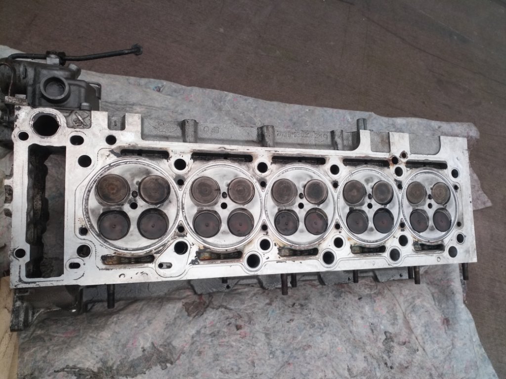

Re: Sprinter spingtnicht mehr an nach überholung Rail system ( Lange Geschichte)
Gestern den Kopf Mal bischen gereinigt mit Backofen Spray und Bremsenreiniger... Resultat seht selbst.
Glaub da braucht man nix mehr mit machen jede Menge rRisse immer zwischen den Ventilen besonders bei den en wo die Laufbahn vom Kolben so verrostet war.
Also am einfachsten wird wohl jetzt der Tausch auf den Reserve Motor.
