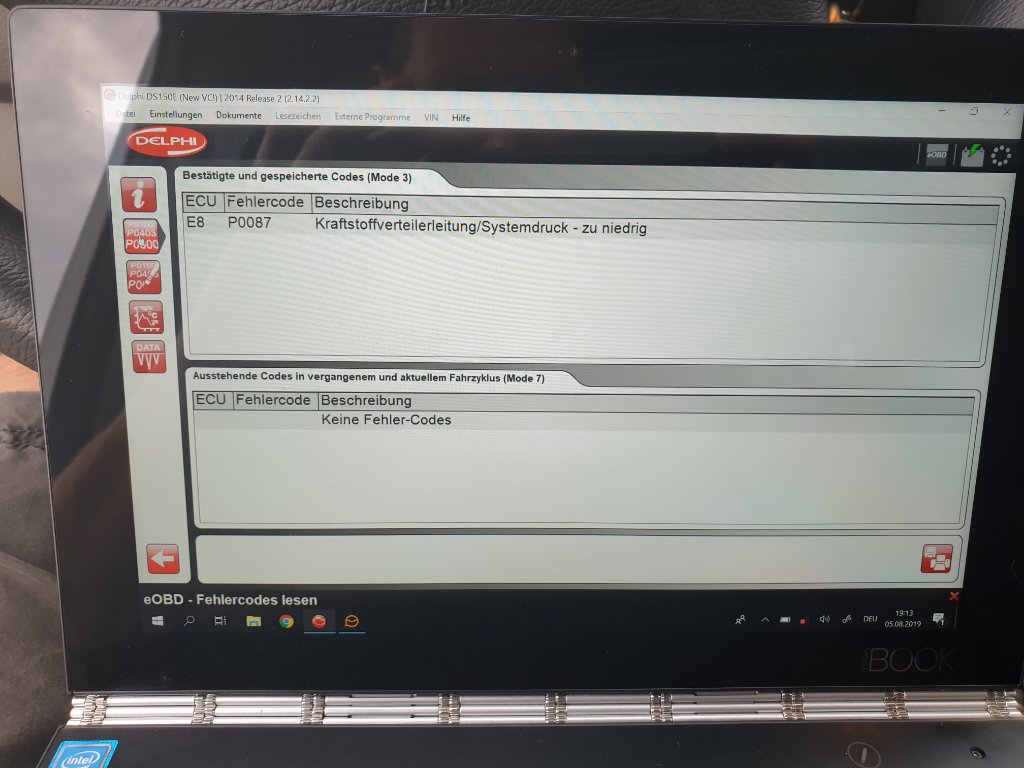

***UPDATE***
Habe heute meinen delphi tester upgedated und siehe da die fehlermeldung wurde etwas konkreter.. was es zwar eingrenzt, aber immer noch eine 50/50 chance bietet..
Der fehler liegt also nicht am injector sondern entweder am sensor kraftstoffdruck oder am regler kraftstoffdruck🤦‍♂️
