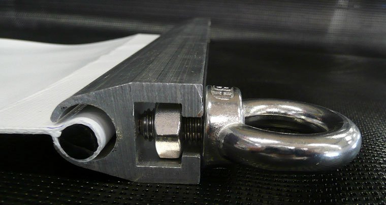

Ich mochte gerne der Markize ersetzen durch einen Kederschiene wegem gewicht (den Schiene habe ich schon gekauft aber den Markize behalte ich).
Wie oder wo biegt man diesen Kederschiene damit sie den Dachlinie folgt weil der heutige Markize vorne oft Zweigen und Blatter frisst.
Ich habe verschiedene Firmen angeschrieben und sogar einen besucht (im Belgien) und vieles versprochen, aber nachher nur silencio.
Hat Ihr einen Vorschlag?
Gruss Bagu

Hallo. Das geht nicht ohne Gorillagewalt. Das Ding ist relative massief. Die rechte Seiten sind schon 5mm dick.
Der Meister im Geschaft im Belgien hat angegeben um die Schiene im einen Rohr zum stecken und abfullen mit flussigmetal was nicht ganz aushartet. Danach das Rohr biegen nach den daten eines gescanntes Beispiel. Aber er hat den Termin nicht eigehalten. Vielleicht zu kompliziert fur einen Einzelstuck.
Gruss Bagu
Re: kederschiene biegen
Bagu hat geschrieben: 10 Aug 2019 18:41Das geht nicht ohne Gorillagewalt.
Das ist eigentlich nicht üblich. Ist die Kederschiene eventuell nicht für die Montage an einem Fahrzeug gedacht, sondern wie in dem Bild gezeigt, zum Spannen des Zelttuchs mittels dieser Ringhaken? Dazu wären die "normalen" Kederschienen aufgrund ihrer Biegsamkeit nicht geeignet.

Stimmt. Die Kederschiene ist u.a gedacht fur grosse outdoor Gewebeplatte (Zelttuch) beim Festivals usw. Ich meinte das wegem ihren steifigkeit es reichen sollte ihn nur an die Markizeadapters zum verschrauben. Verschrauben im die Dachtrager Lochern geht eigentlich nich weil dann muss die ganze Mobelbau und die Unterdecke ausgebaut werden.
Bagu hat geschrieben: 10 Aug 2019 19:58Ich meinte das wegem ihren steifigkeit es reichen sollte ihn nur an die Markizeadapters zum verschrauben.
Wenn du es so geplant hast, dann ist diese steife Kederschiene die Richtige. Nur das mit dem gewollten Biegen wird schwierig. Vielleicht solltest du an den Enden lediglich einen Abweiser montieren, so bei einer Dachreling. Könnte man zum Beispiel aus Alurohr fertigen.
Ich habe mal eine 3,5m lange Kederschiene mit rückseitiger Hohlkehle nur mit Sikaflex an ein Fahrzeug geklebt, ohne Verschraubung. Das hat für ein 9m² Zeltdach gereicht.
