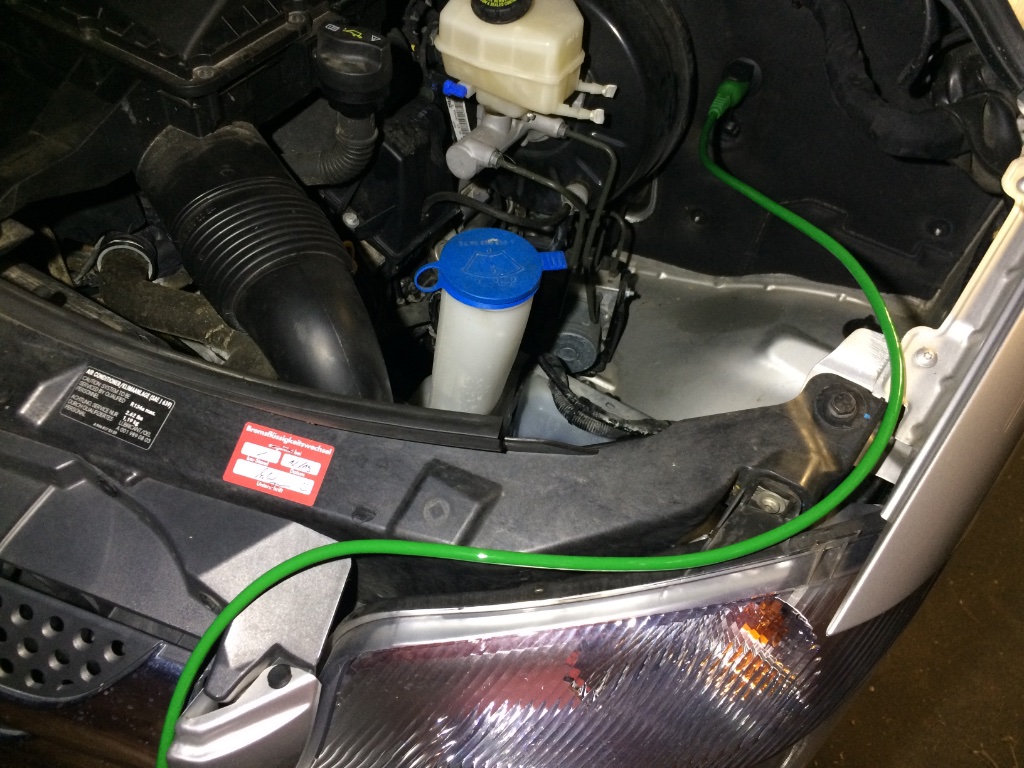

Hier meine DEFA-Lösung:
Ich nutze den oberen Durchlass in der Spritzschutzwand. Dort passt die Steckdose fast genau rein. Aussen dann einfach die dickere der Dosenunterlegscheiben drunterlegen und von innen mit der Mutter und dem Gummiring (rot) kontern.
Im Innenraum Kabel direkt nach oben über die drei Metallspannten (alle schön abgerundet da kann nichts aufscheuern) durch die Verkleidung der Mittelkonsole (da ist tatsächlich viel Platz dahinter, habs Kabel mit einem Zweig und Paketschnur durchgezogen) zur rechten Seite Beifahrerfussraum. Dort sitzt die Steckdose.
Abgesichert wird dann landseitig mit Fi/Überlast und in der Beifahrerfussraumsteckdose mit Fi/Überlast über Steckerlösungen. Die DEFA-Steckdosenschrauben halten bombenfest, das gezeigte Set reicht von der Kabellänge perfekt.

Bilder sind richtig herum wenn sie angeklickt werden. :roll:
Erdung des Kabel erfolgte über eine blanke Karosserieschraube im von unten zugänglichen Bereich rechts des Handschuhfaches.
