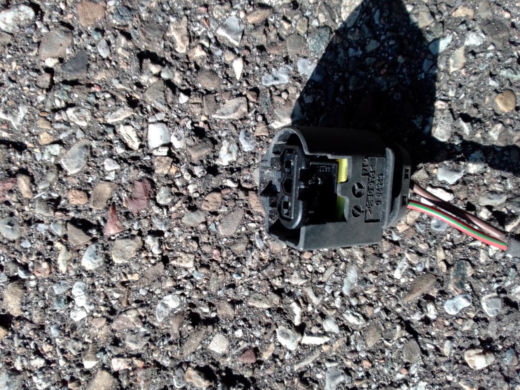

Hallo Sprinter gemeinde
Ich habe einen Sprinter mit Kofferaufbau
Weis jemand für was die Stecker und die Kabel sind ? das geht vom Original Kabelbaum weg
Über nachrichten würde ich mich sehr freuen.

Kannst du mal die Kabelfarben je Stecker auflisten und in etwa den Ort beschreiben, an dem sich die Stecker befinden?
Bei dem Stecker mit
Bei dem Stecker mit
- 1,5mm² rot/grün
- 1,5mm² braun
- 1,5mm² grau/grün
- 1,5mm² braun

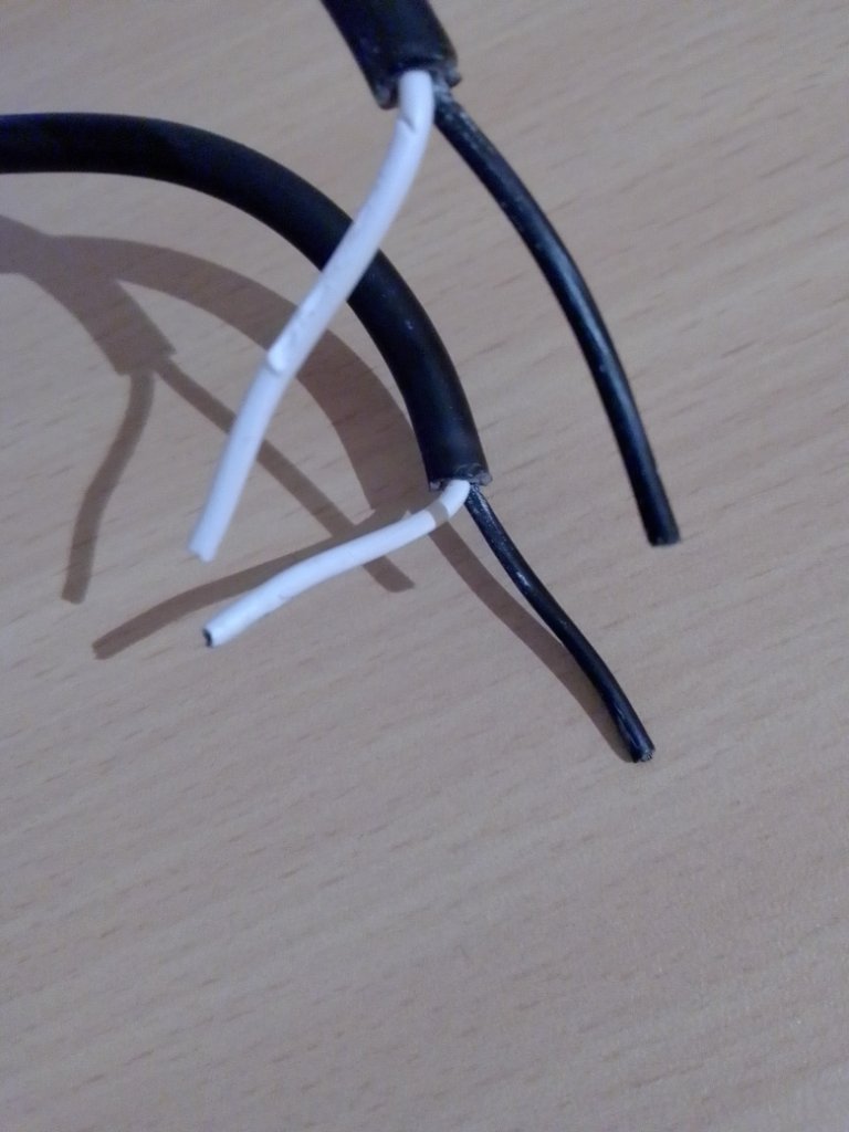

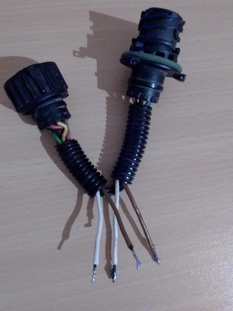

Hallo Guten tag,
Ich wollte an dem Kabelbaum zwischen Rücklicht und Kofferaufbau(Umissleuchte ) das kabel verlöten nur weis ich grade nicht welches kabel PLUS und MINUS ist am stecker braun und Weiss ?
ich währe um eine Nachricht sehr dankbar dann kann ich es wieder zusammen bauen.

... ist im Fahrzeugbau generell verpönt, weil die Kabel bei Vibrationen irgendwann brechen. Es ist kaum möglich, Kabel in einem Fahrzeug dauerhaft vibrationsfrei zu verlegen. Auch alle Arten von Schraubklemmen sind aus dem gleichen Grund nicht ideal.
Deshalb besser crimpen oder -- nur in Bereichen, in denen keine Feuchtigkeit auftreten kann -- schraubfreie Verbindungsklemmen für feindrähtige Leiter (z.B. Wago 221) verwenden...

In Fahrzeugen wäre braun = Masse, aber mir sieht das eher nach Anhänger aus, in denen weiß = Masse + braun = 58R Rücklicht rechts.
Miß mal den Widerstand/Durchgang weiß gegen Karosse und/oder mach mal das Licht an und miß, ob an weiß 12V anliegen?

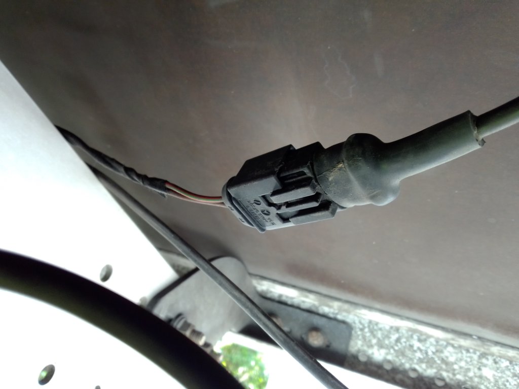

Das Kabelstück auf dem Bild scheint mir eine undefinierte Verlängerung für die Rückleuchten zu sein, die zwischen dem Kabelbaum des Fahrgestells und der Rückleuchte eingeschleift wird. Die Kabelfarben sind dort völlig undefiniert.sprinter-schrauber hat geschrieben: ↑17 Aug 2019 22:39Ich wollte an dem Kabelbaum zwischen Rücklicht und Kofferaufbau(Umissleuchte )
Am einfachsten prüfst du die Verbindungen anhand der Steckerbelegung. Du findest sie in diesem Beitrag.
