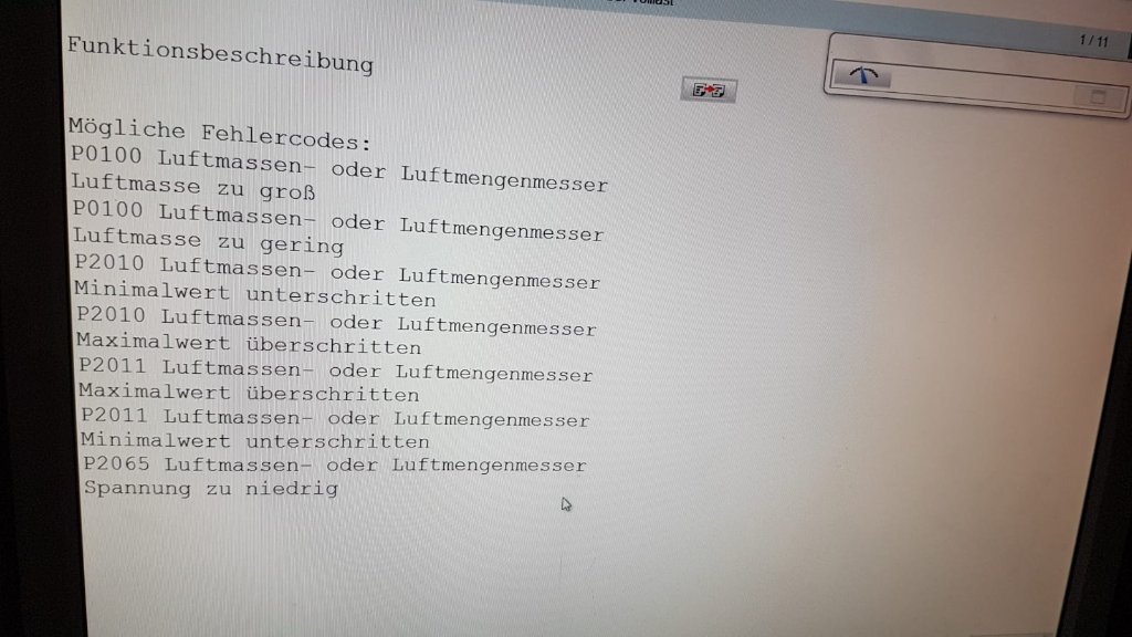

Beim auslesen mit dem Bosch Gerät bringt er eine Fehlermeldung die sich auch nicht löschen lässt.
Fehler wäre der Luftmassenmesser.. unplausible werte.

Hab noch ein paar Bilder hochgeladen.
DPF vor dem Endtopf hab ich abgehängt. Es hat sich nichts verändert.
