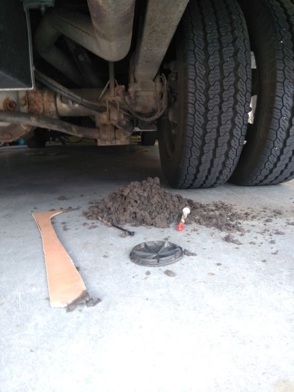

Das ist nür aus das kleine Teil hinter das rechte Hinterrad... :-/
Vor 2 Jahren alles mit Drückluft ausgeblasen und Konserviert, aber war so dick das es nimmer tröcket und sich nur "mechanisch" enfernen lasst... Es ist mir erst dieses Jahr aufgefallen weil der LT jetzt auf ein Betonflür steht und es auffiel das nach 2 Tagen nur aus diese 2 Abwasseröffnungen noch Wasser tropfte...
Das Holz habe ich beim Entfernen benutzt, der Pinsel war Gratis dabei!
Jetzt alles entfernt, Konserviering muß ich wieder neu machen...

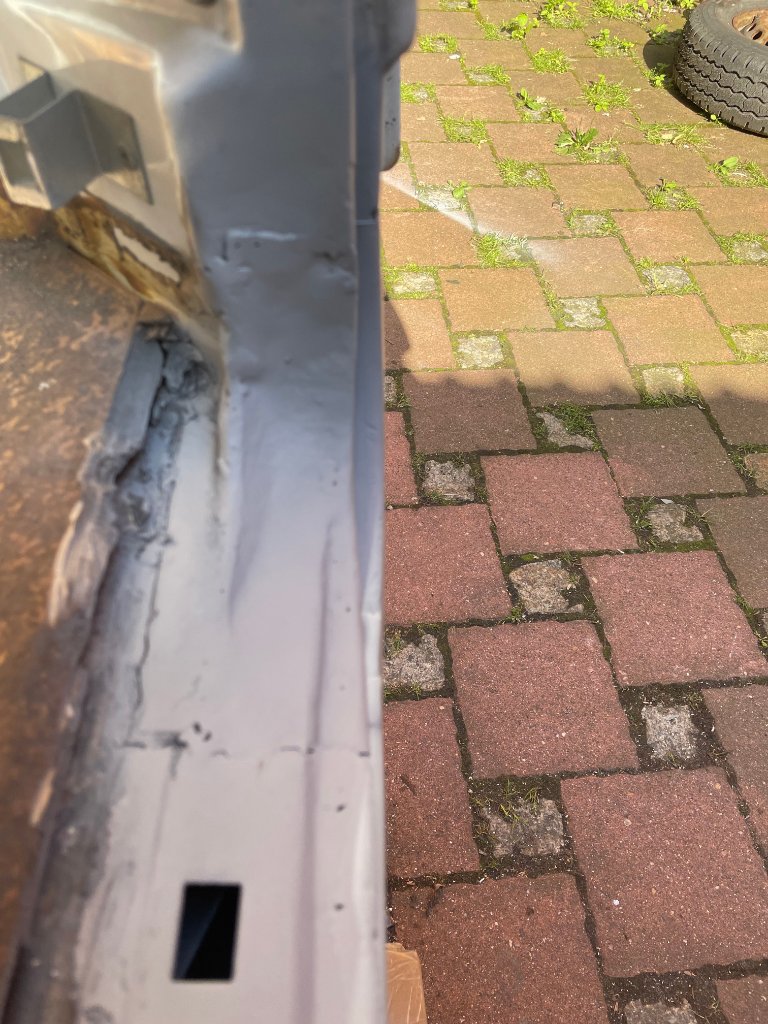

Nach zwei Tagen Arbeit und viel aufgewirbelten Rost, sind wir fertig und glücklich geworden.
Wie auf den Fotos zu sehen, haben die Ecke rausgeschnitten und ersetzt, das Heckblech entfernt und ersetzt und die eigentliche Stoßstange komplett bearbeitet.
Für die runde Ecke, haben wir einen Blechstreifen in die richtige Form gebracht und mit eingesetzt.
Ich glaube aber Fotos sagen mehr als meine Erklärungen.
