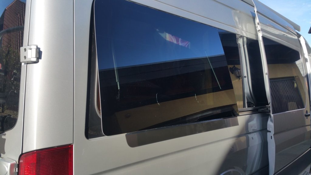

Hier mal ein Bild meines Ausstellfensters Marke Eigenbau, inspiriert durch einen Bulliumbauer aus Drahnsfeld.

montecuma hat geschrieben: 12 Okt 2018 15:51 Hier mal ein Bild meines Ausstellfensters Marke Eigenbau, inspiriert durch einen Bulliumbauer aus Drahnsfeld.
Nachdem die netten Ami-Fenster hier nicht ohne Hürden realisierbar sind, scheint mir dies ein sehr interessanter Lösungsansatz zu sein.
Besonders unter dem Aspekt "Eigenbau"! Kannst Du bitte weitere Fotos der technischen Umsetzung eintellen?
Aufhängung oben über verklebtes Klavierband? Wie sieht es mit Windgeräuschen aus?

Ja, mit Klavierband aus Edelstahl. Dies trägt 2-3mm auf, sodass der Scheibenkleber noch ca 1,5mm stark ist.
Als Entlastung habe ich an der unteren Fensterkante noch ein Aluflachprofil geklebt, das sich auf ein zweites Aluflachprofil an der Karosse abstützt.
Aufsteller und zwei zusätzliche Verriegelungen aus dem Zubehörhandel.
Außerdem ist eine umlaufende Dichtung verklebt.
weitere Bilder folgen
