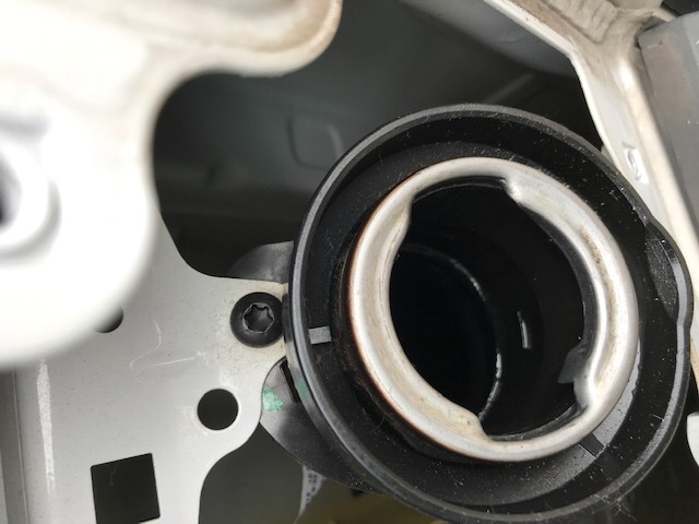

Vorsicht am Einfüllstutzen. 1. ist da ein Massekabel, 2. muss man vorher alle Schrauben hinter der Tankklapoe lösen, sonst hängt der ganze Tank daran.

Habe gestern die Tanksonde eingebaut. Der Ausbau des Tanks war wirklich nicht problematisch. Mit zwei metallenen Auffahrrampen, die ich schon ewig besitze war die Arbeit überkopf auch einfacher. Habe mich dann aber doch entschlossen, den Tank nicht nur abzusenken, sondern ganz auszubauen, weil mir das zu unbequem ist, unter dem Auto liegend diese Fummelei zwischen Unterboden und hängendem Tank auszuführen, weil es soll ja schließlich hinterher alles wieder dicht und vor allem auch sauber sein. Der Einfüllstutzen ist mit nur einer Schraube an der Karosserie befestigt, man muss allerdings alle Schrauben an der Tankklappe aufschrauben und die Klappe und die schwarze Abdeckung entfernen, um an diese eine Schraube zu kommen. Die Dieselleitungen und die zentrale Steckverbindung zur Tankarmatur sind ja schnell gelöst und dann ist der Tank frei und kann komplett auf den Boden abgesenkt werden. Unten auf dem Loch in der B-Säule der Kunststoffstopfen muss noch ab, und dann ist da noch eine Masseleitung, die an den metallenen Ring am Einfüllstutzen führt, da ist auch noch eine Steckverbindung.
Dann war der Tank raus und ich konnte in der trockenen Garage weiterarbeiten.
Die Bauanleitung für den Tankarmaturenschlüssel von destagge ist genial, damit geht die Armatur wirklich kinderleicht auf.
An dieser Stelle noch ein Tip von mir: vor dem Aufschrauben den Bereich um die Tankarmatur gut reinigen, am besten mit der Bremsenreiniger-Spraydose. Auf meinem Tank lag jede Menge Straßendreck, der im laufenden Betrieb seinen Weg dorthin findet und der soll sicher am Ende nicht im Tank landen.
Beim Herausziehen der Tankarmatur darauf achten, dass der Arm mit dem Schwimmer vom Tankuhr-Geber nicht verbogen wird, der ragt so richtig blöd seitlich aus der Armatur raus (muss er aber, denn er soll ja den Pegel im Tank und nicht den im Armaturentopf messen)
Es gibt nicht wirklich viele Möglichkeiten, in den Deckel der Armatur die Entnahmesonde einzusetzen, hier muss man wirklich aufpassen, dass man das Loch nicht an der falschen Stelle bohrt.
Außerdem ist noch zu beachten, dass die Tankarmatur beim Wiedereinbau gegen die Feder zwischen Ober-und Unterteil um ca. 3 cm zusammengedrückt wird. Sie klemmt gewissermaßen zwischen dem Deckel und dem Boden des Tanks. Diese 3 cm muss man das Rohr von der Entnahmesonde noch zusätzlich kürzen, damit die Ansaugöffnung der Sonde dort landet, wo man es geplant hat
