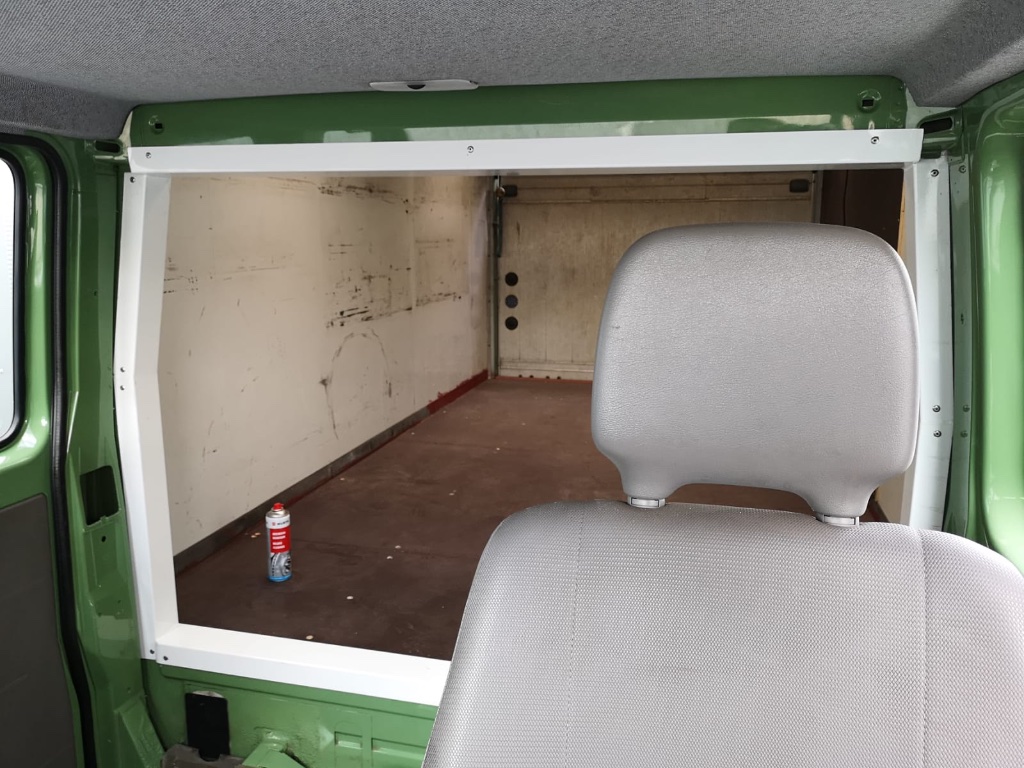

3. Der Durchbruch zwischen Fahrzeugkabine und Koffer wurde mit einer festen Verbindung umgesetzt.
Jetzt zu meinen Fragen an euch:
Zu 2. Das pumpen oder pulsieren auf dem Kupplungspedal ist das normal oder wurde die Kupplung schlichtweg falsch eingebaut?

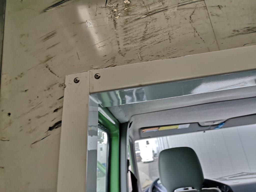

Zu 3. Kennt sich jemand mit dem Rahmen vom LT2 aus und kann mir was zur Verwindung vom Rahmen sagen. Ich habe die Befürchtung, dass die feste Verbindung zwischen Koffer und Kabine zum reißen verurteilt ist?!
Anbei Fotos von dem Durchbruch ich mach morgen noch Bilder von Außen ist aber Außen genau gleich wie Innen alles mit Aluweißblech und Blindnieten.

Der Durchbruch vom Fahrerhaus zum Koffer wird üblicherweise flexibel mit Faltenbalg gemacht und ist bei Trucks/Expeditionsfahrzeugen oft deutlich kleiner.
Ob und wie da an deinem Fahrzeug noch was zu retten ist kann ich nicht beurteilen. Dauerhaft haltbar ist der "Murks" wohl nicht, hängt davon ab ob du viel auf schlechten Wegen unterwegs sein wirst, wo sich naturgemäß das Fahrzeug verwindet.
Für mehr Info und Bilder wie so ein "Durchstieg" richtig gemacht wird einfach mal in Suchmasch. eingeben:
Durchstieg Expeditionsmobil
Da findest du jede Menge Bilder und Infos.
Viel Erfolg beim richtigen Aufbau deines Reisemobils, ist schon ärgerlich wenn da Leute dran herum basteln die nicht wirklich Ahnung davon haben.

Werd bei Expeditionsfahrzeuge nicht öfters ein 3-Punktlagerung verwendet? Bei die meiste "normale" Wohnmobilen sind die Aufbauten auch ziemlich fest mit das Fahrerhaus verbunden (aber sieht dann leider meist besser aus als bei Ihnen... :-/ ) Dabeei werd m.w. meist aber flexible Dichtung/Kleber verwendet?
Wir haben ein L2H2 Kastenwagen, der kann sich so Verwinden dass die Schiebetür nicht mehr öffnet und die Hecktüren noch öffnen, aber nicht mehr zu gehen...

Wie man einen Kasten an die Kabine anschließt, steht in den Aufbaurichtlinien. Normal reicht eine steife Rundum-Verbindung. Dabei wird die Box an der Kabinenseite fest mit dem Fahrzeugrahmen verbundenen. Bei einem 4x4 würde ich dies jedoch nicht empfehlen, und eine Dreipunktlagerung und flexible Verbindung nach Jeroen oben vorschlagen.
Re: Verwindung Rahmen LT2 DoKa
Hallo , du hast da ein ganz schön großes Loch als Durchstieg machen lassen .Ich würde erst mal zu einem Tüv Prüfer fahren und die Sache begutachten lassen bevor du so weiter machst .Die Frage ist ist da auch ein Rahmen drinn der daß Fahrerhaus wieder stabil macht .So wie das aussieht ist das nur ein Alu Rahmen ,den kann man wenn er nicht verklebt ist einfach wieder wegnehmen und mit einem UV beständigen Gummi ein fexibel en Durchstieg machen ,einfach einen Gummi am Fahrerhaus und in die Kabine machen und 5 cm nach innen verkleben , der Gummi sollte zwischen dem Fahrerhaus und der Kabine einen Wulst haben .mit dem Gummi unten in der Mitte Anfangen ,nicht oben sonst kann Wasser von oben rein .
Aber wie schon erwähnt wenn der Durchbruch schon nicht richtig gemacht ist das der Tüv nicht mitspielt hat das alles kein Zweck , dann hast du ein noch viel größeres Problem .Mfg Jürgen
