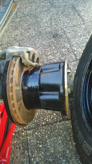

Hallo Markus,
aus dem Terrawagenfaden: "Wenn man den Flansch vorne tauscht und den 9073304900 nimmt, sollte es gehen. Der Flasche ist der den Oberaigner nimmt und der ist 12 mm dünner.
Hoffe ich ..."
Du verwendest dann hinten auch den breiteren Flansch von den verstärkten Zwillingsfelgen (+15mm)? Und brauchst trotzdem noch -10mm an der VA? Deckst du die Bremsscheibe hinten ab? Mein TÜV will das und ich dachte zwei 5,5"-Felgen zu opfern und abzudrehen...
Wie löst du das mit den Konusvertiefungen an der hinteren Felge (die liegen dann ja innen)?
Grüße, Andreas

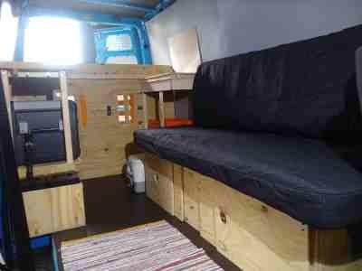

es wird Zeit, das ich das Projekt mal mit Leben fülle. Seit der ersten Juli-Woche haben wir den 519 CDI 4x2 L2H2 Himmelblau hier stehen.
Der scheint jetzt auch keine Niete zu sein, davor hatte ich einen roten 519CDI von 2015 der sich leider als verschleierter, aus drei Autos zusammengeschweißter Totalschaden entpuppte - sowas braucht kein Mensch
Ganz zügig an zwei Wochenenden und drei Nachmittagen wurde das Auto für eine 5-wöchige N-, S,- FIN-Tour umgebaut - Vanlife at it´s best
Die Tour war super cool, Testfahrt mit 10 000km, 10,7l im Durchschnitt über die ganze Zeit, Minimum 9,5l in Norwegen bei 70 - 80 km/h, 12,7l auf der Autobahn Travemünde - Heidenheim mit (wenn´s ging) 120 - 130 km/h. Der Motor ist einfach nur krass im Anzug, macht super Laune, souverän an jedem Berg und jedem Beschleunigungsstreifen und dabei leise. Windgeräusche gibt´s aber einige am Sprinter (hab ich beim 906 316CDI früher gar nicht so wargenommen
Im Oktober geht´s zum Allradumbau zu Oberaigner, im November kommen dann Räder, Reifen (265/75 R 16), Verbreiterungen und die zweite Sitzreihe.
Soweit erstmal, Andreas

Ich habe hinten den original Adapter genommen. A9063570208
Allerdings habe ich den Bremssattel nicht abgedeckt. Aber wenn der Herr vom TÜV das will, auch gut.
Ich denke das ich das Auto dann ablasten muss, aber 4,6 Tonnen ist auch ok für mich.

mir fehlen noch zwei reifen, die kommen am freitag. Dann will ich die mal vorne drauf machen und genau vermessen. Aber ich denke der schmale flansch muss her.

Jeder hat halt irgendwie andere Info´s zu den Flanschen. Ich ging bisher davon aus, dass ich an der HA den +15mm-Flansch brauche und an der VA den Originalen. Rechnerisch fehlten mir aber auch noch 10mm, von daher wäre der verkürzte VA-Flansch eine Möglichkeit. Hinten käme man mit einer Felgenschüssel zur Bremsenabdeckung auch nochmal 7mm raus ...
Bitte schreibe am Freitag kurz wie es aussieht, ich bin kurz vorm Teilebestellen. Und leider ist bisher keiner der Fäden bis zur 8,5"-Felge rundherum gekommen

Dann bin ich mal gespannt, hat bei mir mit dem originalen SuperSingle Adapter nicht funktioniert.
gefühl ist meine 516er 4x4 Achse hinten schmaler als eine 4x2 SuSi Achse. Mein Rad stand ca. 10 cm im Radhaus.
Ich fahre hinten die SuSi (8,5J-felge) hinten "andersherum" und vorne die originale Blechfelge 6,5J.
Klappt seit 2 Jahren einwandfrei...

Bin gerade fast umgefallen. Die Oberaigner verbauten Flansch an der Vorderachse kosten 320 Euro netto pro Stück bei MB. Das ist wahnsinnig teuer. Aber ich habe sie morgen und hoffe dann bald das Ergebnis präsentieren zu können. Grüße Markus

und das ist der sogenannte Supersingel-Adapter mit ca. 10cm länge? Da kommt dann die Felge aber richtig herum drauf, oder? Da die ja ziemlich tief ist, sollte das mit der Abdeckung dann funktionieren... Und du hast dann 4 Flansche/Adapter getauscht? Jeweils mit Schrauben? Da bin ich ja mal gespannt! Hattest du da Hinterrad schon mal drauf? Wie gesagt, ich rechne bisher mit dem -15mm-Flansch mit gedrehter FelgeMarkusg2911 hat geschrieben: 11 Sep 2019 19:42 Ich habe hinten den original Adapter genommen. A9063570208

genau, beim 4x4 5Tonnen mit Zwillingsbereifung muss sie aber dennoch verkehrt herum drauf. Sieht auch ganz gut aus. Morgen bin ich bei MB und nehme dann auch die vorderen mit. Bin schon gespannt. Und ja, hab alle 4 getauscht.

Die Reifen 265/75/R16 auf MB Scheibenrad (SUSI) sind montiert und alles passt. Die Spur vorne ist lediglich 1 cm größter als an der Hinterachse.
Allerdings mit original Flanschen. Die vom Oberaigner sind ja 1 cm schmaler, d.h. es wäre dann identisch. Ich will aber so zum TÜV, ich denke das fällt nicht auf.
Wenn doch, tausche ich den Flansch vorne.
Bis zum TÜV dauert noch ca. 2 Wochen, dann gibt es finale Infos. Grüße Markus
