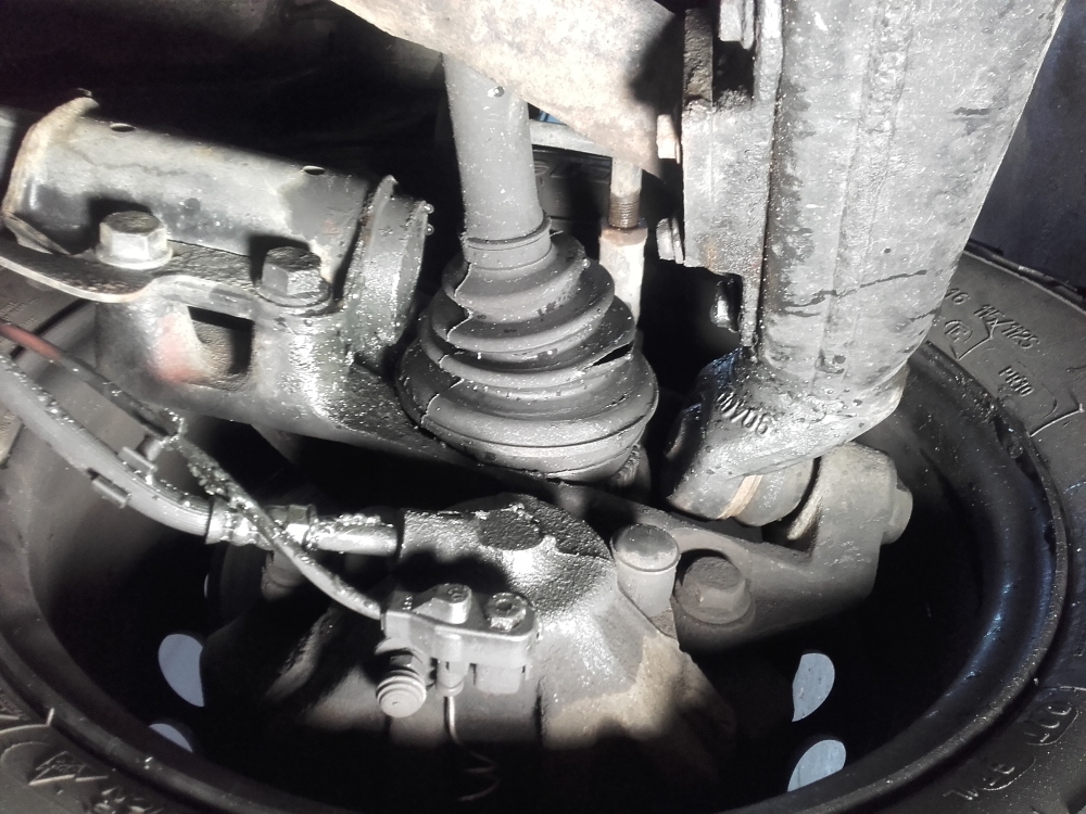

Jetzt hats unseren auch erwischt. Gestern sehe ich verteilte Fettbatzen hinterm linken Rad...
Lohnt sich der Austausch "nur" der Manschetten oder lieber des kompletten Gelenkes oder gleich der ganzen Welle?
Beim T4 habe ich damit gute Erfahrungen gemacht, dort waren die Manschetten aber erst bei 200.000 und nicht schon bei 160.000 gerissen. Dafür kosteten die neuen Wellen im Zubehör nur 50,- statt 600,- beim Grinsenden ("Freundlicher" geht mir bei solchen Preisdifferenzen schwer über die Lippen!)

Das ist das komische: die Geberringe sehen aus wie aus dem Laden, wie eigentlich die gesamte Achse. Da ist nix Rost oder dergleichen. Auch innen ist noch alles in Ordnung, kein Fett oder so. Es hat nur die äußerer Manschette erwischt. Da wir in zwei Wochen eine längere Spritztour vorhaben, mache ich auch erstmal nur die linke Seite. Manschetten sind schon da, ich warte nur noch auf den Nutmutternsschlüssel. Ich muss mir nur noch den Kopf zerbrechen, wie ich die äußere Ohrschelle so flach dengeln kann, dass die nicht am Achsgehäuse schleift. Warum haben die das so doof konstruiert?!

Da aber nur die überall üblichen Ohrschellen mitgeliefert wurden, muss ich die also ganz flach dengeln, denn zwischen Manschette und Achskörper ist nur ca 3mm Platz. Auf dem Bild im ersten Beitrag kann man gut sehen, dass die Manschette ein Stück im Achskörper läuft.

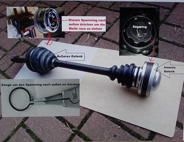

Hallo, als bei mir die Manschetten gerissen sind ist auch Sand durch Dauerregen reingekommen.Testet man indem man die Gelenke nach dem Ausbau bewegt, es Knirscht. Man kann sowohl das äußere Gelenk, als auch das innere Gelenk von der Welle abziehen. Beim innerem Gelenk ist es nur ein Sägering.
Beim äußeren Gelenk ist es schon etwas schwieriger, dort ist im Gelenk ein Federring der nach außen gedrückt werden muss, es geht auch ohne Spezial Zange, nur brauch man dann
4 Hände. Das äußere Homogenetische Gelenk habe ich in der Bucht gekauft, den Abs Ring musste ich abziehen, abdrehen und wieder aufpressen. Gelenk auf 18° Grad Minus, den Abs Ring in Motoröl erhitzt, rutscht dann fast von selbst aufs Gelenk. Hält jetzt schon 10 000 km.

wuestenhans hat geschrieben: 07 Okt 2019 18:21 Hallo, als bei mir die Manschetten gerissen sind ist auch Sand durch Dauerregen reingekommen.Testet man indem man die Gelenke nach dem Ausbau bewegt, es Knirscht. Man kann sowohl das äußere Gelenk, als auch das innere Gelenk von der Welle abziehen. Beim innerem Gelenk ist es nur ein Sägering.
Hans

Hans, es geht wunderbar mit einer schmalen Zange bzw einer Seegeringzange. Ein Schlag mit dem Hammer reicht, dann springt das Gelenk über die Nut und man kann die Zange wieder weglegen.
