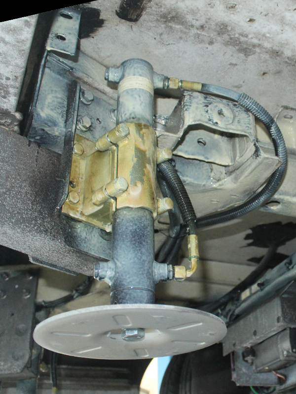

Alternativ kannst du auch Hydraulikstempel unter deinem Wagen montieren lassen. Dann brauchst du auch keine Auffahrkeile mehr, um den Wagen waagerecht ausrichten zu können.

Ich habe noch zwei hochklappbare Kurbelstützen abzugeben. Die sind nach meinem Umbau auf die Hydraulikstempel übrig geblieben. Die könnte man mit einem stabilen Winkel an die Aufnahme der AHK-Traverse schrauben. Ist dann nur zum Abstützen geeignet, nicht zum Anheben. Mit der Kurbel ist das auch noch recht bequem einzurichten, aber auf die Knie muss man trotzdem immer noch.

Kann man die Stützen auch bei vorhandener AHK montieren?
Wo hast du die Hydraulikstützen (welche?) montiert?

Die manuellen Hubstützen sind ausgelegt, seitlich an einen Träger angeschraubt zu werden. Da das Lochmaß sowieso nicht stimmen wird, muss ein Adapter zwischen gelegt werden. Damit wäre eine Montage an den AHK Aufnahmepunkten auch mit montierter AHK sicherlich möglich.grünersprinter hat geschrieben: 09 Okt 2019 14:36Kann man die Stützen auch bei vorhandener AHK montieren
Bei dem Wagen handelt es sich um 5t Fahrgestell. Ist also nicht mit deinem Wagen vergleichbar. Die Stützen sind hinten gleich hinter den hinteren Böcken der Parabelfedern montiert. Die Böcke sind unbestückt, da der Wagen auf Luftfedern steht. Weiterhin ist der Originalrahmen gekürzt und mit einem tiefer liegenden Ausleger verlängert. Genau an dieser Schnittstelle ist auch der Hydraulikzylinder montiert. Der Montagepunkt für die AHK wäre normalerweise ein wenig weiter hinten zu finden.grünersprinter hat geschrieben: 09 Okt 2019 14:36Wo hast du die Hydraulikstützen (welche?) montiert?
Die Stützen stammen von E&P Hydraulics, die, so vermute ich, von einem System von Lippert Components (LCI) stammen. Jedenfalls sind alle Komponenten im Zollmaß, man braucht "Spezialwerkzeug".
Dem System fehlt ein hydraulisch gesteuertes Rücklaufventil, um ein unkontrolliertes Einfahren bei Leitungsbruch zu verhindern. Aber das lässt sich nachträglich noch an die Zylinder anbauen. Außerdem lassen sich die Zylinder nur gemeinsam einfahren, was darüber hinaus für meinen Geschmack zu schnell erfolgt. Der Rücklauf lässt sich nicht drosseln. Aber auch das lässt sich nachträglich ändern.
