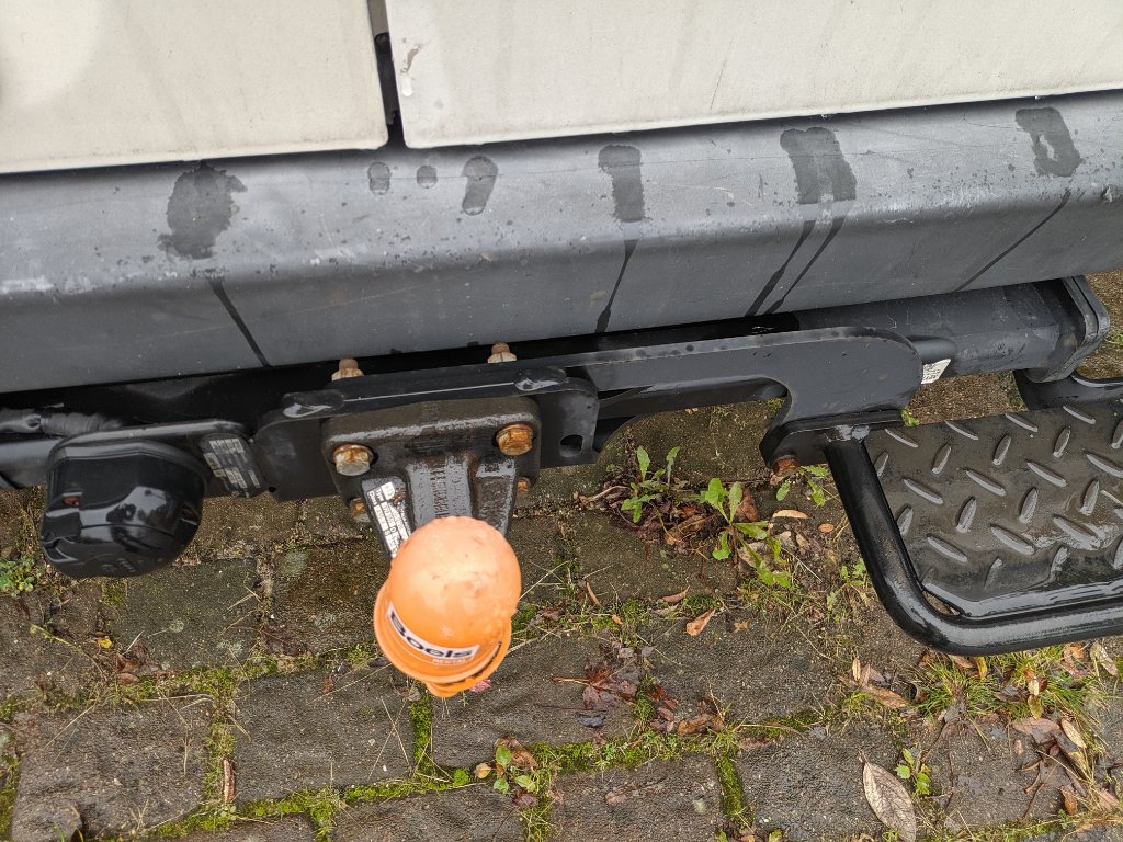

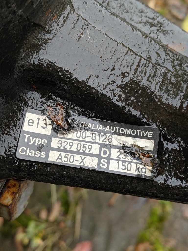

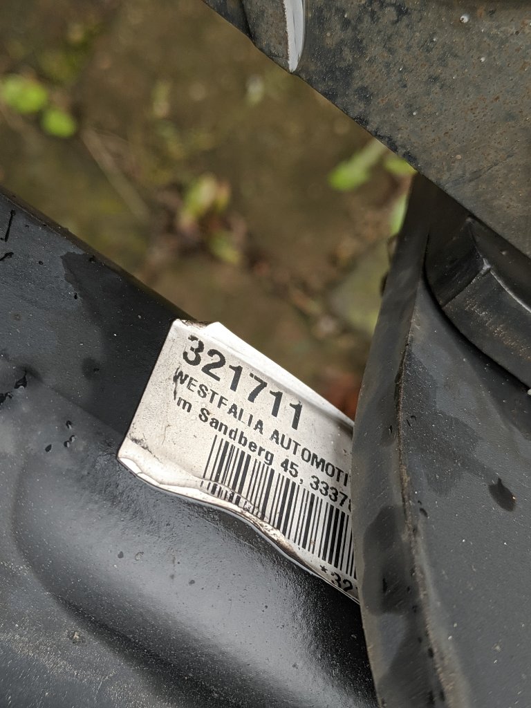

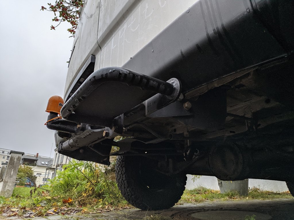

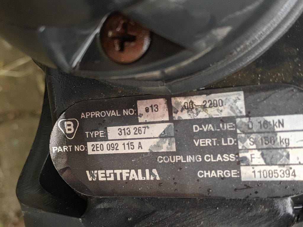

Beitrag von jense »
Hier sieht man die Lage der Aufkleber, einer am Kugelkopf, einer an der Traverse, ab dem auch die Dose ist und einer am Querträger, der ist zum Teil durch die Trittstufe verdeckt.

Ich glaube, genau da liegt bei mir das Problem, ich habe ein integrierteres Trittbrett mit Rückfahrsensoren, welches ich natürlich erhalten möchte. Tatsächlich habe ich mir mit Recherchen die Nacht um die Ohren geschlagen und eine AHK + Umbausatz für das Trittbrett (es hat dann eine Aussparung) gefunden. Samstag Morgen habe ich dann tatsächlich auch bestellt. Ich hoffe SO SEHR, dass es passt! Dienstag kommen die Teile per Express und Mittwoch früh solls schon losgehen.. das wird knapp 😱
Ich bin etwas unglücklich darüber, dass ich als Frau, mit null Ahnung von der Materie, jetzt der Werkstatt die richtigen Teile bestellen musste 😕 wir werden sehen ob es passt, aber ich bin vorsichtig optimistisch und werde Berichten. Vielen Dank für die Bilder!!
