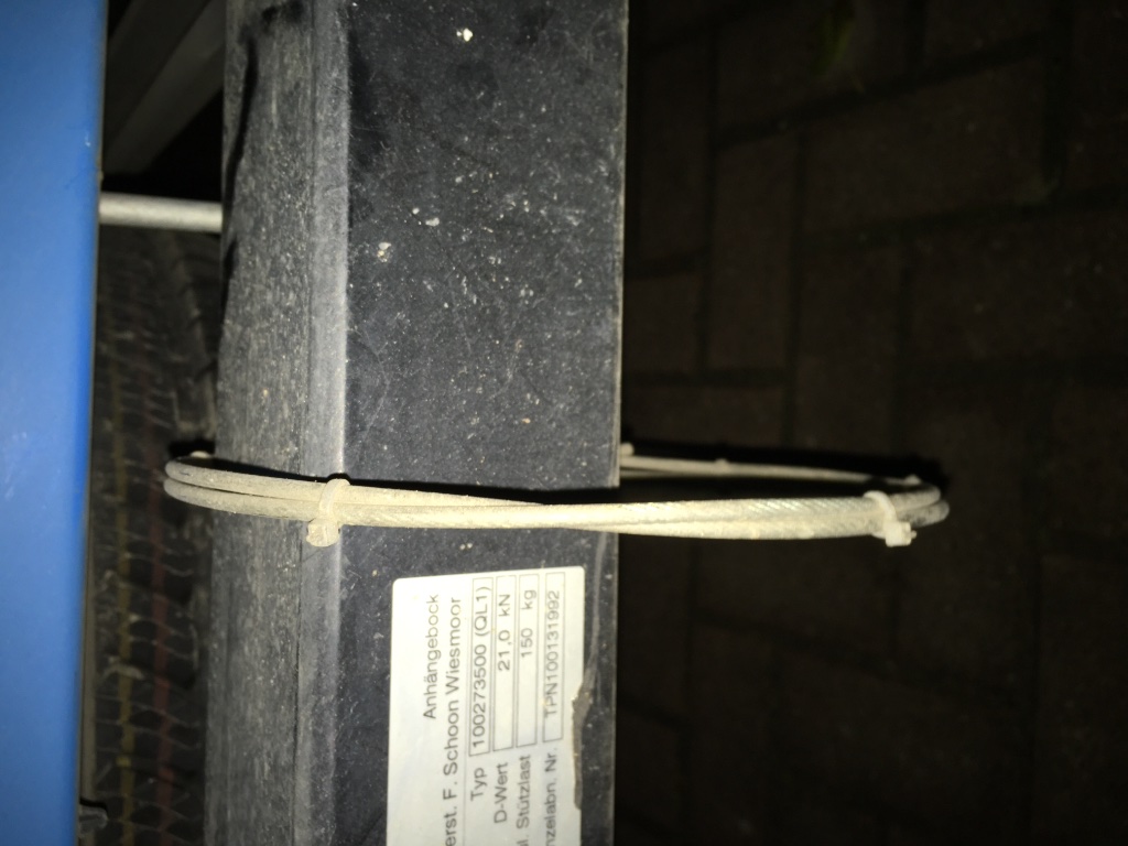

Ich habe ein original Abreißseil als doppelten Ring um die AHK-Traverse gelegt und mit kleinen Kabelbindern in sich fixiert, aber frei beweglich auf der Traverse. In diesen Ring hänge ich das Anhängerabreißseil ein.
Foto folgt, da der Sprinter gerade zur Inspektion beim :D ist.

Ich habe ein Foto für euch.
Leider um 90 Grad verdreht..

Re: Aufhängemöglichkeit für Anhängerabreissseil??
Matthias S hat geschrieben: 11 Nov 2019 06:57Ich habe ein Foto für euch.
Oh, eine AHK von Schoon. Habe ich in freier Wildbahn noch nicht gesehen. Sonst treten immer nur die üblich Verdächtigen auf.
Beitrag von Matthias S »
Vanagaudi hat geschrieben: 11 Nov 2019 10:47 Das Thema hatten wir schon mehrfach im Forum:
Abreißseil bei Anhängern, auch mit richtig ausgerichtetem Bild von Matthias S
Aktuelle Info vom ADAC
War.noch der 311er Sprinter von 2007...
Das Seil habe ich mittlerweile an allen unseren Sprintern im Baubetrieb nachgerüstet.
Vanagaudi hat geschrieben: 11 Nov 2019 09:58
Ist zugelassen bis 3500 kg, Zug bis 7000 kg :mrgreen:
