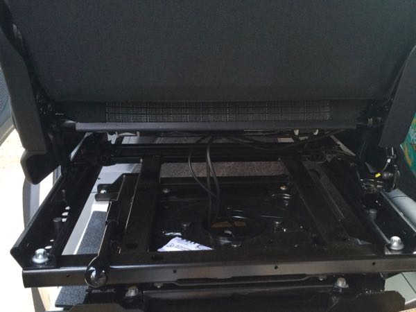

1 ) Konsole muss eine GROßE Mittelöffnung für die Air - Bag - Kabel haben.
2 ) Ich habe auf Grund der "besonders guten Kabelverlegung " durch MB nach einigen Dreh- und Schiebeversuchen die Kabel mit den Sitzschienen zerschnitten!!!!! ( WOMO Ausbau, Tischgröße festlegen )
Abhilfe: Stecker in der Sitzkiste abziehen. ( Achtung Zündschlüssel nicht einstecken, bis die Stecker wieder zusammen sind, sonst Fehlermeldung: SRS Gestört Werkstatt aufsuchen )
Pins aus dem Stecker ausklinken, über die Kabel ein Reico-Schlauch ziehen, diesen mit einer Stahl-Gummischelle unterm Sitzgestell festmachen. Sitz montieren, hin und her schieben und drehen , dann hast du die Länge wie der Schlauch in der Sitzkiste befestigt werden muss.
( Schelle )
( In meiner Fahrersitzkiste waren Schrauben M 6 vorhanden, Beifahrer musste ich bohren. )
Kabel wieder in den Stecker einklicken und zusammen stecken. Fertig!!!! Funktioniert fehlerfrei seit drei Jahren.

Nachtrag: Ich habe einen Sprinter, aber da beide auf dem gleichen Band gebaut werden, wird es wohl egal sein.
Dein VW Schrauber kann auch in die Konfiguration des Crafers schauen, ob es das ab Werk gab/gibt.
