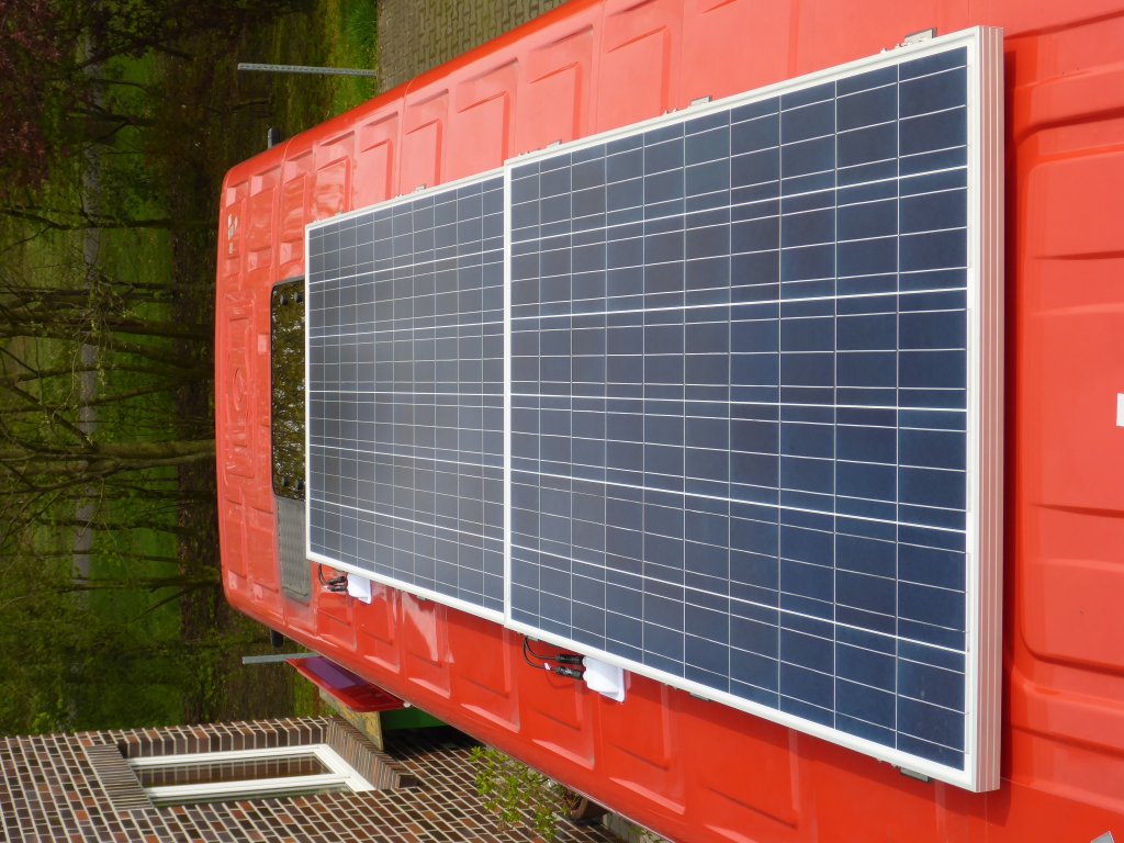

Stimmt genau! Noch ein positiver Nebeneffekt: Da die Hausmodule unterlüftet sind, erhitzt sich das Dach nicht so stark und damit das Innere des Autowagens nicht so sehr.jense hat geschrieben: ↑14 Jan 2020 14:59 Vor allem der höherer Ertrag gerade bei wenig Licht ist für mich entscheidend. Ich finde es auch gut, das im Sommer durch die große Solarfläche auch im Schatten genug Strom für kaltes Bier vom Dach kommt und man sich deswegen nicht in die pralle Sonne stellen muss.
so sieht das auf meinem Vario aus, guggst du
LG Martin
