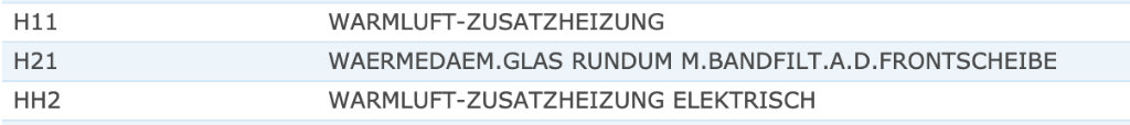

Es handelt sich um keine Luftheizung!
Aus dem eBay Haufen habe ich ja auch das Bild... Aber -->
Also da steht ja Luftheizung... Darüber hinaus frage ich mich was HH2 sein soll - also eine elektrische Zusatzheizung. Ich habe zB keinen einzigen Kippschalter neben dem Lenkrad... Wie funktioniert denn die elektrische Zusatzheizung?
Edit: ok. hab mich hier zu HH2 belesen, die fällt nicht ins Gewicht, aber H11 würde mich trotzdem interessieren.
