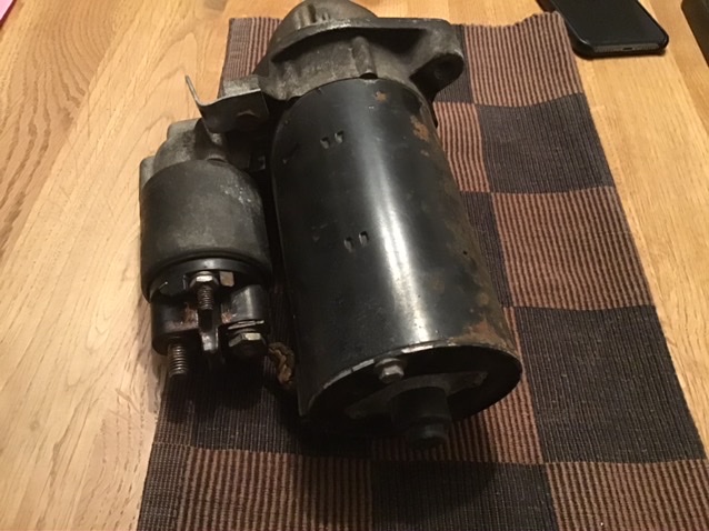

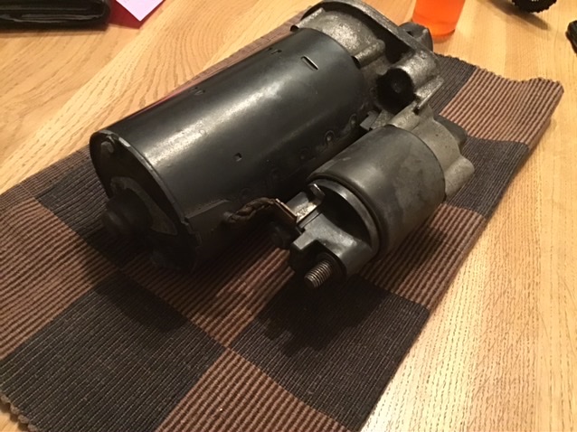

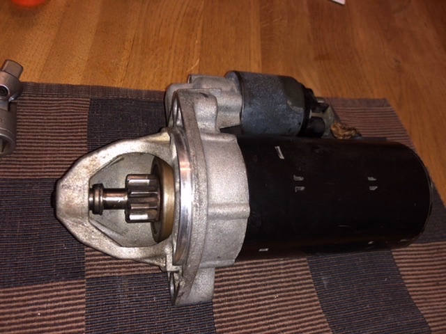

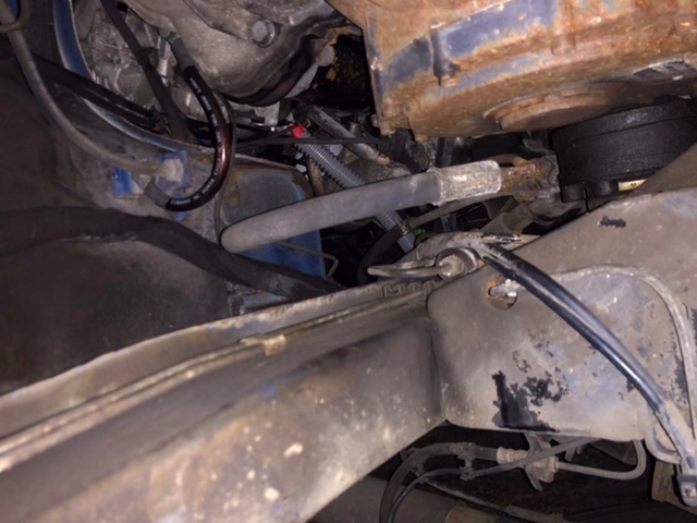

Update,
also nachdem der Anlasser nur klackt und nichts gemacht hat, obwohl an allen Kontakten Saft anlag habe ich ihn ausgebaut.
Ich habe ihn mal minus ans Gehäuse und plus an Klemme 30 gemacht. Dann ne kleine Brücke von Klemme 30 an 50.
Er dreht sich ohne Probleme. Fährt auch nach vorne. Jetzt bin ich natürlich wieder ratlos.
Anbei mal paar Bilder.

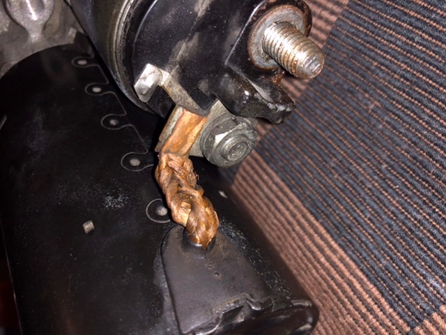

Re: Relais Belegung w903 D3124x4 Sitzkonsole

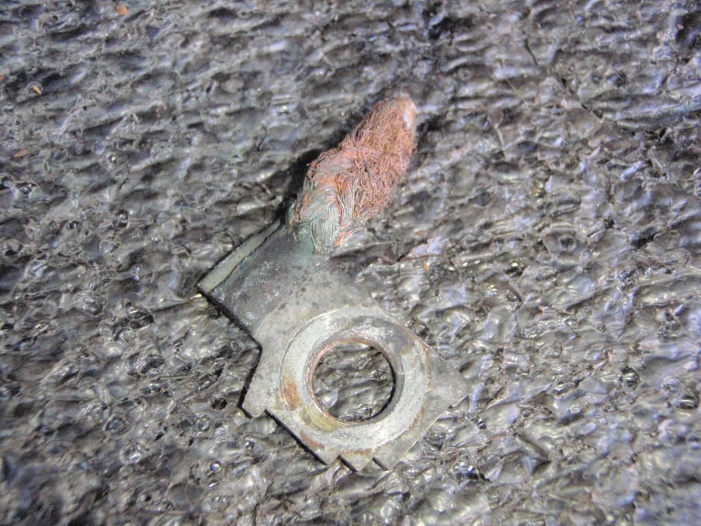

wenn der Anlasser immerhin "klackt", ist ja schon mal immerhin etwas gewonnen.
Bei meinen Anlasserproblemen bei diversen Autos war in der Regel das kurze Kupfergeflechtkabel zwischen Magnetschalter und Anlasser selbst vergammelt.
Es mag noch halbwegs intakt aussehen und ohne Last funktionieren, wenn allerdings unter Last höhere Ströme durch diesen Widerstand fließen, kann dabei die Spannung daran so weit abfallen, daß man den Motor nicht mehr anbekommt.
Bei einem Escort habe ich dieses Teil durch einen kunstvollen Kupferwinkel und eine Schraube, die innen am Anlasser verschraubt war, ersetzt.
Wenn man nicht basteln will, kann man auch den Kohlenträger im Anlasser ersetzten, dieses Kabel ist damit fest verbunden.

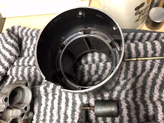

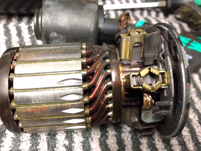

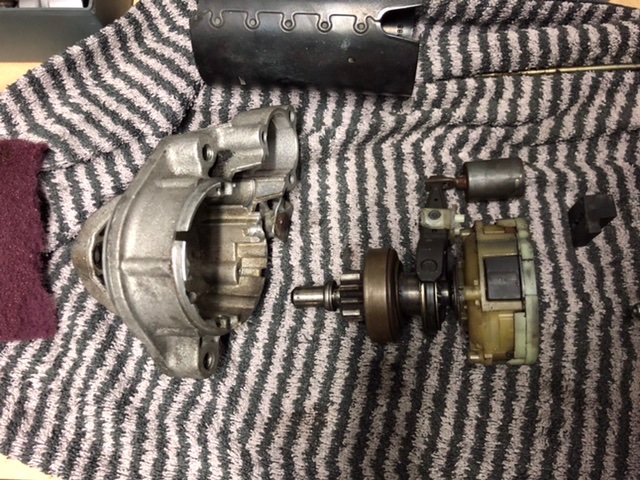

Danke für die Info. Naja, meins sieht noch ganz ok aus.
Habe das Teil mal zerlegt und nachgesehen. Alles leichtgängig und die Kohlen sind auch noch dick. Ich messe morgen mal den spannungsabfall von Masse und plus. Gegebenfalls tausche ich mal Maße oder pluskabel aus.

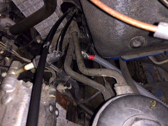

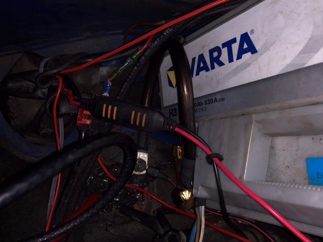

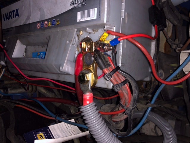

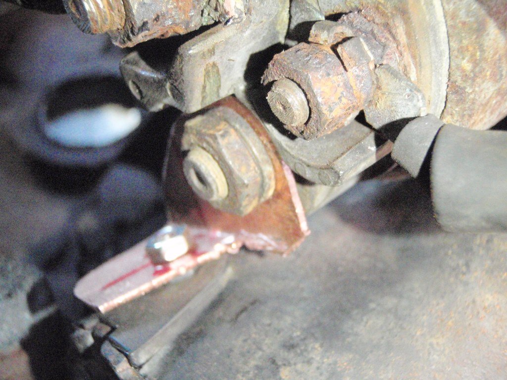

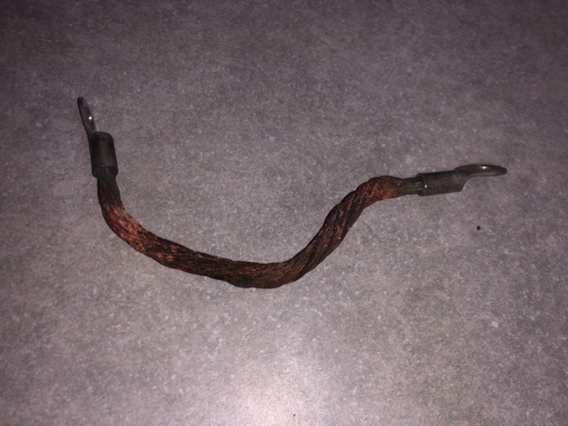

Sprinter läuft wieder, bis jetzt
Nach Anlasser Ausbau, reinigen und prüfen lief er noch nicht. Vermutlich lag es am Masseband vom Anlasser an Karosserie.
Alle Maße und plus Kabel getauscht und es lauft. Das alte Masseband war ziemlich korrodiert und fertig.
Habe für Masse ein 35mm und Plus 50mm, außerdem neue Polklemmen an die Batteri geschraubt.
Danke für eure Hilfe.
Gruß Philipp
