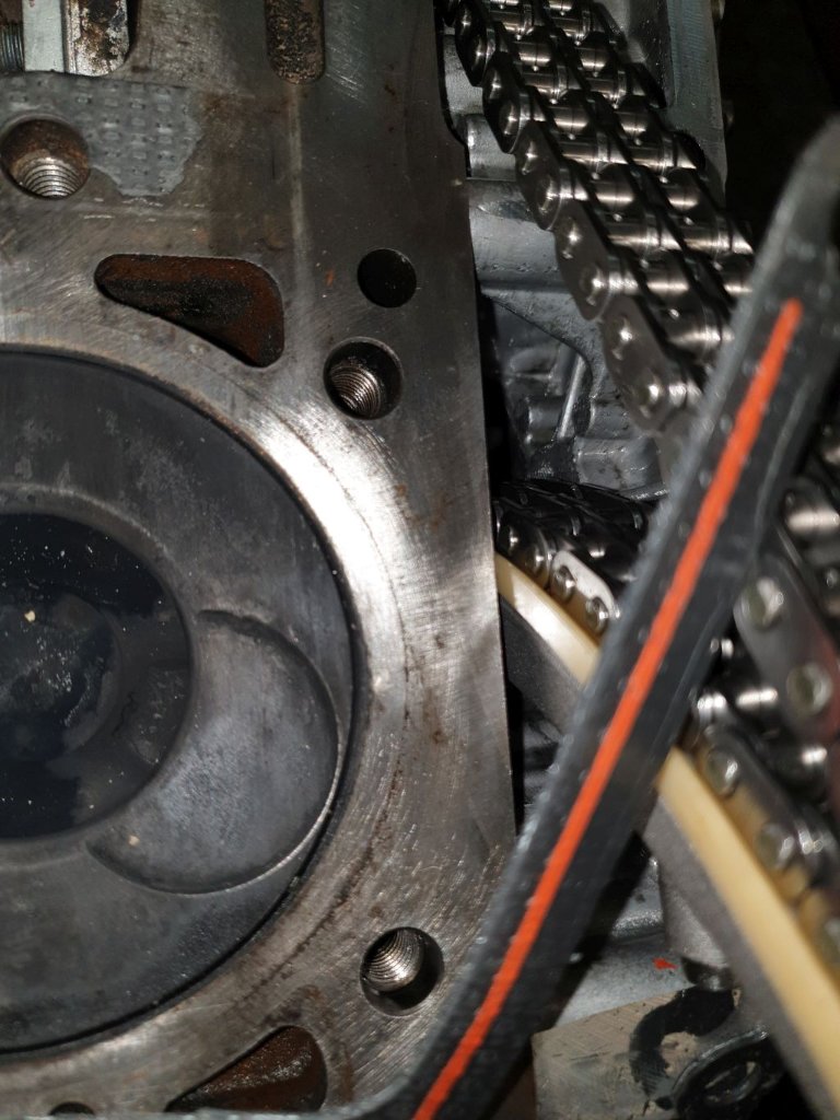

Die Durchführung des Öls in richtung ZK sieht auf dem Bild aber sehr komisch aus.

In Anbetracht der Tatsache dass der ZK nur ein Loch hat, siehe Abdruck auf der Dichtung, könnte man durchaus auf diese Vermutung kommen.

Hier ein paar Bilder von der Dichtung und den Bohrungen.. denke mal das ist richtig so, bzw weiß ich überhaupt nicht was die kleinen Bohrungen sollen..
