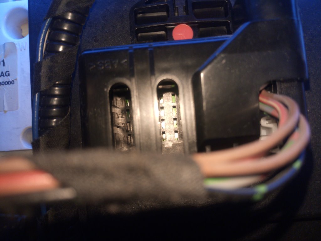

Habe da aber noch einen Stecker genau Mittig hinter dem Instrument der weg muss. Wie bekomme ich den gelöst?

auf dem Foto kann ich nicht wirklich was erkennen, zu dicht dran. Eigentlich müssten da drei Stecker sein, ein weisser, ein blauer und ein schwarzer. Gelöst kriegt man die indem man den kleinen Plastikbügel auf ihrem Rücken vom Stecker wegklappt.

Da muß erst die Kappe ab , da du einen Fahrtenschreiber verbaut hast . Im Deckel ist ein kliner roter Plastigdeckel,diesen herraushebeln und dann kommst du an die Schraube.Ist die Kappe ab , kannste den Stecker einfach ziehen !

Opa_R hat geschrieben: 25 Feb 2020 20:30Im Deckel ist ein kliner roter Plastigdeckel,diesen herraushebeln
Der rote Plastikdeckel ist dann die vorgeschriebene Verplombung des Fahrtenschreibers? Wenn das Fahrzeug gewerblich genutzt wird sollte anschließend wieder einer drauf, sonst könnte der Behördenmecker größer ausfallen :mrgreen:
Genau so sieht es aus ! Müßte er aber Wissen , bei Fahrtenschreiber :roll:

Muss ich die Kappe überhaupt abmachen wenn ich die Tachoanzeigenbeleuchtung wechseln will?
Re: Ausbau Kombiinstrument W903
Roadrunner20 hat geschrieben: 26 Feb 2020 10:10Muss ich die Kappe überhaupt abmachen wenn ich die Tachoanzeigenbeleuchtung wechseln will?
Wenn du das KI vom Kabelbaum trennen willst, um es herauszunehmen, wirst du nicht darum herum kommen, die Kappe abzunehmen. Ohne dem kannst du die Stecker nicht lösen.

Wenn du denn Thachographen eigentlich nicht brauchst ( wegen Firma oder so ) Kannste die Kappe doch öffnen ! Die Verplombung ist nur bei Gewerblichen Transporten wichtig!
