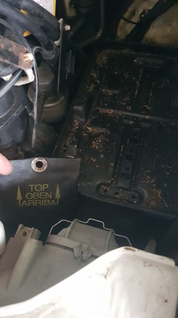

Beim Einbau der Batterie ist mir diese "Tasche" mit der Aufschrift "oben / top" aufgefallen. Die hing aber nach unten, also genau falsch wie der Aufdruck besagt. (sollte wohl mit Kabelbinder am Batteriehalter hängen).
Was ist das? Kann es damit was zu tun haben.
Habe es selbstverständlich in richtiger Ausrichtung probiert, was keine Änderung brachte

in der Tasche müssten Kabelverbinder-Stecker sein, soll wegen möglicherweise eindringender Feuchtigkeit nach oben hängen.
Haben auch schon andere User Probleme mit Kontaktschwierigkeiten gehabt, einfach mal auspacken kontrollieren und mehrfach auseinander und wieder zusammen stecken (ausblasen, Kontakt-reiniger-Spray kann auch helfen).
