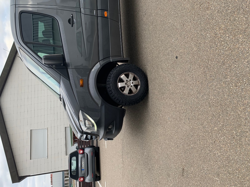

Gestern gab es neue Reifen
BF Goodrich A/T K02 in 235/85R16, sehen super aus,
genau so hatte ich mir das gedacht.
Tachoprogrammierung und Gutachten waren kein Problem. Da ich mir nicht sicher war, ob die 235/85R16 nicht vielleicht zu hoch sind und sich dadurch das Fahrverhalten verschlechtert habe ich auch gleich 245/75R16 parallel mit eintragen lassen. So kann ich im Fall dass es mir nicht gefällt, hier im Norden einfach auf die 245er wechseln :wink: Allerdings muss man dafür halt nach Stuttgart fahren.
Die größte Überraschung war, dass der Wagen jetzt weniger verbraucht als vorher.
Auf der Strecke Hamburg-Stuttgart hatte ich über 691 Kilometer einen Verbrauch von 12,4 Litern/100 Kilometer (Tempomat 120 km/h),
auf dem Rückweg, mit den deutlich größerem Reifenumfang, nur 11,5 L/100 km.
Warum auch immer, mich freut es.

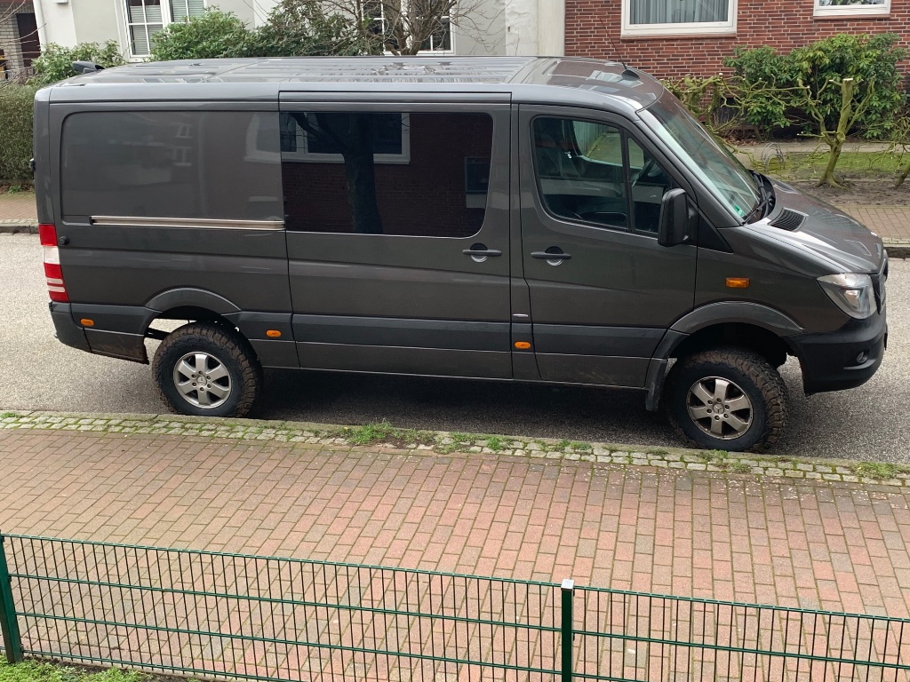

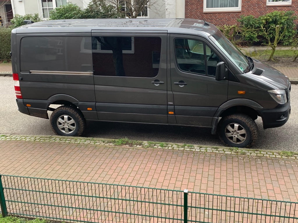

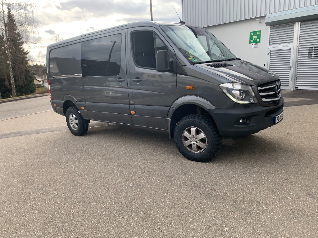

Vorher nachher
Nachher
Nachher
Vorher
Vorher
