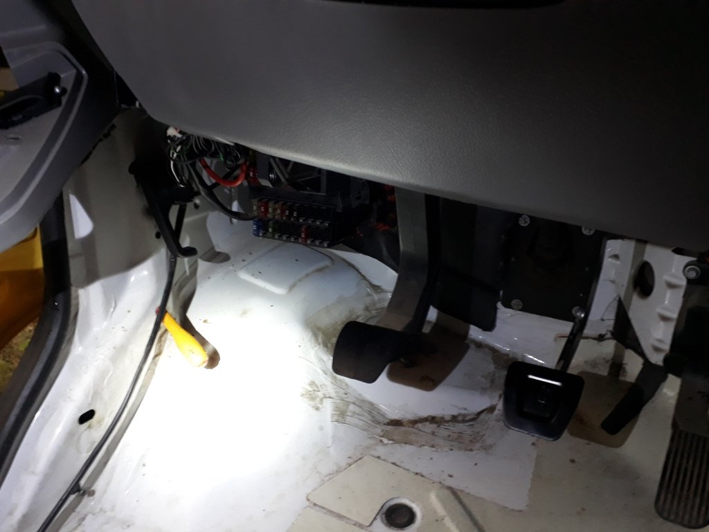

Ich habe in der A-Säule Fahrerseite Wasser stehen. Bis zum oberen Loch (siehe Foto mit Schraubenzieher).
1) Einen verstopften Ablauf konnte ich nicht finden. Gibt es überaupt einen für diesen Hohlraum ?
2) Wo kann das Wasser herkommen? Komplette Innenverkleidung Cockpit ist ausgebaut. Von der Antenne kommt es nicht.
Ich fand in der Suche Sven E und Hangloose mit demselben Problem, aber keine Lösung:
(Seite 91 in Bekannte Mängel NCV3 )
Danke !

Um das Loch für den Wassereintritt zu finden, kannst du dich nur klein machen und in den Fußraum zwängen.
Gute Taschenlampe / geschlossene Türen / einer steht mit dem Gartenschlauch auf der Leiter und bespritzt umlaufend die Dichtmasse zwischen Fensterausschnitt und der Windschutzscheibe.
Das gleiche Spiel, die Dichtungen der Seitentüren. Bei den Seitentüren würde ich aber vorab den Folientest machen: Zwischen den Seitentüre und dem umlaufenden Dichtungsgummi eine Folie einlegen...........und dann ziehen. Am besten von Aussen. An der Stelle wo sich die Folie ohne Wiederstand herausziehen lässt................kann Wasser eindringen.
