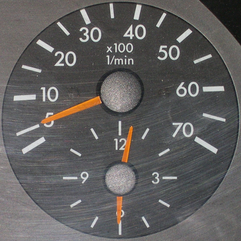

Vielleicht hast du Glück und kommst mit dem Umstecker einer Ader aus.
Du hast bei 850 upm etwa eine Anzeige von 2000 upm. Das ist ein Verhältnis von 2:5.
In diesem Beitrag ist das Pinout des KI vom Benz mit Tachograph aufgelistet. Du benötigst die Liste des Steckers 1 (schwarz) vom Kombiinstrument mit Tachograph. Dabei fallen Pin 10 und Pin 11 auf:
An diesen Leitungen liegen die Drehzahlimpulse auch im Verhältnis 2:5 vor. Jedoch gibt es keinen Benz-Motoren, der 15 Impulse je Umdrehung abgibt. Aufgrund der anderen Programmierung muss die Impulszahl aus dieser Liste jedoch nicht mit deinem KI übereinstimmen, könnte aber.
Du kannst mal versuchen, wenn der Platz von Pin 10 besetzt ist, diesen auf Pin 11 umzustecken. Wenn du viel Glück hast, zeigt der Drehzahlmesser nun die richtige Drehzahl an. Dann kann man zum Abschluss einen Drink spendieren, ansonsten hilft nur die Umprogrammierung.

Hallo Vanagaudi,
also in Simpel gesagt ich bau das Kombiinstrument aus und schau mir Pinbelegung am Stecker Fahrzeugseitig an.
Gibt es irgendwo ein Shema damit ich Pin 10 und 11 identifizieren kann?
Nur um es nochmal zu verdeutlichen habe ich einen Screenshot farblich bearbeitet:
am roten Strich ist der Leerlauf, am blauen ca. 2.000 Umdrehungen. Würde das so deinem Verhältnis von 2:5 entsprechen? ...
Also er wandert für ca. 1.200 Umdrehungen anstieg einmal um 180° Grad mit dem Zeiger.
Volker

Re: Kombiinstrument VW LT 2 unterschied
Das Kombiinstrument ist üblicherweise auf der Rückseite beschriftet. Auch die Pin-Nummer steht auf dem Gehäuse drauf. Oft kann man die Pin-Nummer auch am Boden der Buchse finden. Sieht man nur bei genauem Hinsehen, wenn der Stecker gezogen ist.Volker87 hat geschrieben: 09 Mär 2020 11:18 also in Simpel gesagt ich bau das Kombiinstrument aus und schau mir Pinbelegung am Stecker Fahrzeugseitig an.
Geduld, das wird noch.Volker87 hat geschrieben: 09 Mär 2020 11:18*nachtrag ... ich darf leider immer noch keine Links einfügen.
Beim Benz Benziner KI ohne Tachograph sieht das bei 700 upm so aus:
