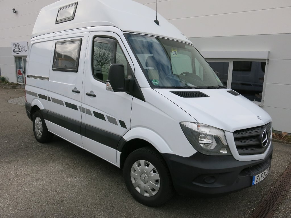

Hallo Forum,
kurze Vorstellung.
Seit mehreren Jahren denke ich über Sprinter Wohnmobil nach. Dazu habe ich vor Jahren einen Beitrag geschrieben, leider darf ich den Link zu dem Beitrag hier im Forum nicht einfügen.
Der Plan, ausgehend von einem Sprinter kompakt 319 ein Allradwohnmobil auszubauen, hat sich als aufwendig und teuer erwiesen. Nun stand bei einem Wohnmobilhändler um die Ecke ein Sprinter 316 mit Ausbau CS Amigo, also kurz und hoch, EZ 2015, 43tkm, 1. Hand, guter Zustand und recht günstig. Prospekt gibt es online unter CS-Reisemobile, ich darf hier keine Links einfügen.
Das ist nicht völlig mein Wunschwohnmobil, es geht aber in die Richtung. Plan ist nun, das Auto über den Sommer zu testen. Wenn es uns zusagt, soll es nächstes Jahr bei Iglhaut mit einem Allradantrieb ausgerüstet werden, laut Iglhaut ist das möglich.
Im Augenblick stehe ich aber noch völlig orientierungslos da. Bei VW hatte ich ein gewisses Allgemeinwissen entwickelt, bei Mercedes fang ich bei Null an. Derart bei Null, daß ich nichtmal weiß, nach was ich jetzt genau google.
Wie würdet ihr vorgehen? Welches wären sinnvolle erste Maßnahmen? Sollte ich eine GW-Garantie abschließen? Wie kriege ich raus, wie der Wartungszustand ist? Es scheint bei dem Baujahr kein Scheckheft mehr zu geben. Braucht es Hohlraumversiegelung? Was muß ich beachten, damit später mit dem Allradumbau alles läuft? Gibt es bei Daimler auch eine Mobilitätsgarantie? Oder war das womöglich gar ein Fehlkauf, die Basisausstattung dieses 316 ist schon sehr ärmlich, nix Seitenwindassistent, nix Regensensor, nix Servotronic, nix Klima..........! Gut, Tempomat läßt sich einfach nachrüsten.
Ich tu mir schon schwer beim Lesen des COC. Der Vorbesitzer hatte wohl ein Randsteinproblem, sinnvoll sind also neue Reifen. Kann ich auf die vorhandenen Stahlfelgen alles montieren, was im COC steht, also von 235/65x16 auf 225/75x16 umrüsten? Da gäbe es die Bridgestone Dueler AT. Oder wird das schwammig, bzw geht dann nicht mit dem Iglhautumbau?
Was macht ihr denn so, wenn ihr einen neuen Gebrauchtsprinter gekauft habt.
Danke für ein paar Anregungen und viele Grüße
Ralf

gar nicht zusagt ist so nicht richtig. Kurzer Sprinter, CS-Ausbau, wenig Km und mindestens 163 PS stimmt schonmal.
Viel näher an mein Wunschfahrzeug (kompakt, V6, Allrad, Profiausbau) zu kommen, war fast nicht möglich. Daimler liefert kein passendes Basismodell, nicht mal neu. Und die Auswahl an gebrauchten Sprintern geht bei meinen Vorgaben gegen null, selbst bei Verzicht auf Allradantrieb.
Mir scheint, einen CS auf Allradantrieb umzurüsten ist wesentlich einfacher, als einen gebrauchten Kasten ausbauen zu lassen. Daß Iglhaut 30 t€ für den Umbau nimmt, ist mir klar. Aber ein professioneller Umbau auf Wohnmobil mit (Alu-)Aufstelldach ist auch nicht wirklich billiger. Die Sprinter kompakt, die ich zuletzt angesehen hatte, lagen unausgebaut auch alle um 25/30t€ ohne Allradumbau.
So habe ich jetzt die Möglichkeit, einen Sommer lang ein Sprinter Wohnmobil 4x2 zu testen. Dann sieht man. Vielleicht ist das Auto prima, dann hilft Iglhaut weiter, vielleicht ist er zu klein und ich schau nach einem größeren Auto.
Wegen den Reifen, da nehm ich wohl erstmal die einfachste Lösung.

Ich würde dir dazu raten, den Wagen mit den Geländereifen aus den COC 225/75/16 BF Goodrich K02 auszurüsten und dann mal zu shen, wie weit du kommst. Im zweiten Schritt dann erstmal nur eine Differentialsperre hinten nachrüsten, das ist erheblich billiger, der Wagen kommt damit allerdings schon erheblich weiter im Gelände. Dazu ggf. ordentliches Bergegerät, Heber, Bleche, Winde und Gurte und dann mal sehen wie weit du damit kommst. Der Allrad Umbau muss vielleicht garnicht zwingend sein, auch mit Voll-Allrad wird aus dem Sprinter kein Geländewagen, das muss man im Hinterkopf behalten. Und auch mit nur 2 angetriebenen Rädern kann man die Welt umrunden.

Der Goodrich wäre nett, nur scheint die Tragfähigkeit von 115/112 nicht auszureichen. Ich brauche 116/114. Und ablasten halte ich nicht für sinnvoll, wo ich über Allradumbau nachdenke.
Bin mir nicht sicher, ob ich mit DiffSperre hinten glücklich würde. Ich bin nämlich aus Erfahrung von 28 Jahren ein Verfechter von Permanentallrad. Weil der halt auch auf Bergstrecken Vorteile hat. Und eine Untersetzung hätte ich auch noch nicht, gerade bei meiner 3,923er Achse wäre die schon sinnvoll.
Aber vielleicht entscheidet da doch der Preis. Oder das Gewicht.

Der Amigo ist nicht verkauft, ist schließlich ein nettes Wohnmobil. Nachgerüstet habe ich bisher Tempomat, Lederlenkrad und eine teure Klimaanlage. Die Klima war bei 40°C in Ungarn angenehm, das mit Leder bezogene Lenkrad ist ein Vergnügen, der Tempomat ist absolut grauselig, Bedienung und Genauigkeit sind vorsintflutig.
Auf den Allradantrieb habe ich verzichtet. Auf normalen Schotterwegen ist der hinterradgetriebene Sprinter nicht schlecht, Wege wo der 35t€-teure 4x4-Umbau wirklich nötig wäre, muß ich nicht fahren. Außerdem gerate ich an die 3,5-Tonnengrenze und auflasten möchte ich aus vielen Gründen nicht. Urlaubsfertig ohne Menschen und ohne Bikes wiegt das Auto 3040kg, dazu zwei Personen plus die zusätzlichen 4x4-Teile, da bin ich schnell an der Grenze. Geplant ist demnächst die Nachrüstung eines Sperrdifferentials, da stimmen Preis und Ergebnis.
Vielleicht lasse ich auch das grelle Weiß etwas abmildern, Folie oder so.
Soweit okay, leider hat mich im Urlaub in Rumänien ein rasender Dacia links vorn am Eck touchiert. Erstaunlich, wie wenig Substanz der Sprinter hinter dem Blech hat. Hatte gedacht, da gibt es eine Knautschzone die die Energie auffängt. Aber hinter dem Scheinwerfer ist nahezu nichts, alles hohl. Kotflügel verbogen, Stoßstange herausgerissen, Scheinwerfer demoliert, Stehblech zum Motor verbeult, Motorhaube verformt, Querträger unten geknickt, Spurstange krumm. Trotz allem, Mercedes in Oradea hat das Auto unbürokratisch in drei Stunden nutzbar gemacht, prima Leistung. Ich konnte das Auto erstmal weiter bewohnen. Jetzt streiten sich die Versicherungen.
Das also Stand heute. Der Sprinter soll nächste Woche fertig werden, ich hoffe das klappt. Da ist der nächste Urlaub geplant.
